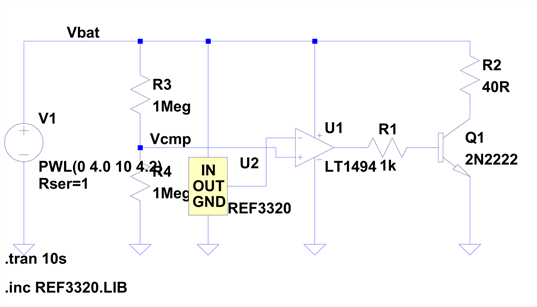

Was so ein Balancer eigentlich macht
Da die einzelnen Zellen eines Akku-packs in Reihe geschaltet sind (wobei bei größeren Packs durchaus noch eine Parallelschaltung dazukommen kann), kann die Ladeelektronik nur den gemeinsamen Ladestrom kontrollieren, nicht aber den Strom durch einzelne Zellen. Dadurch kann es dazu kommen, dass einzelne Zellen zu lange mit einem zu hohen Strom geladen werden. Um einen bessere Kontrolle zu ermöglichen, sind Akku-Packs (z.B. die für RC-Modelle) mit einem sogenannten "Balancer-Anschluss" ausgestattet. Dieser ermöglicht den Zugriff auf die Verbindungen zwischen den einzelnen Zellen, die sonst innerhalb des Packs verborgen bleiben. Akku-Packs wie die in Laptops kommen mit ihrer eigenen Elektronik, und können diesen Anschluss daher weglassen.
Auch wenn nun ein Zugriff auf alle Zellen möglich ist, kann die Ladeelektronik trotzdem nur den Gesamtstrom steuern. Da aber nun die Messung der Zellenspannung für jede Einzelzelle möglich ist, kann man den Ladezustand jeder Zelle einzeln bestimmen. An dieser Stelle kommt nun der Balancer ins Spiel - er start nämlich genau dann wenn eine Zelle ihre Lade-Endspannung erreicht. In dem Moment fängt er an, den Ladestrom von der Zelle wegzuleiten, so dass sie nicht weiter geladen wird:
Zur Vereinfachung habe ich hier nur einen Balancer eingezeichnet. Die Ladeelektronik kümmert sich weiterhin um das Gesamtpaket - Messung und Steuerung des Ladestroms, und Beendigung des Ladevorgangs. Die Balancer hingegen kümmern sich um eine einzelne Zelle, und verhindern ein Überladen.

Da der TL431 erst ab einem Strom von 1 mA in die Regelung geht, und dann auch noch etwa 5 µA benötigt wenn er gerade nicht reguliert (von evt. Leckströmen der Transistoren abgesehen) habe ich nach noch sparsameren Lösungen gesucht. Immerhin sind die Balancer dauerhaft mit dem Akku verbunden. Zudem ist der TL431 nicht besonders genau (0,5% Toleranz im besten Falle), so dass man die Balancer einzeln kalibrieren muss. Daher werde ich eine genauere Low-Power-Spannungsreferenz verwenden, zusammen mit einem Low-Power-Operationsverstärker. Zusammen benötigen diese etwa den halben Strom eines TL431. Zudem sind sie genau genug um auch ohne Kalibrierung eine exakte Regelung zu gewährleisten. Ich habe das allerdings mal in LTSpice simuliert (wenn auch mit anderen Bauteilen als meine final Lösung haben wird):
Ein genauer Schaltplan sprengt jetzt den Zeitrahmen, und wird daher noch etwas auf sich warten lassen. Im nächsten Artikel wird es erstmal um den LiIon-Lader als solches gehen.

    There are battery protection circuits available from e.g. TI or Seiko, that need only a single chip and two FETs. But they only do overcharge protection (disconnecting the battery), no balancing. If you want to see a simpler solution for balancing, or look at the under-voltage-protection I build for my battery pack: I just posted my complete schematic including a walkthrough just an hour ago: http://www.element14.com/community/groups/wireless-power-solution/blog/2014/06/18/wireless-charging--complete-schematic-walkthrough . There you fidn an OpAmp-based balancer together with a three-cell-undervoltage-lockout.

    Ich sehe das man braucht eine TL431 Spannungsreferenz und 10 andere Komponenten fur jede Zelle. Waere schoen wen es gabe ein Chip Loesung..
    Ich habe auch eine andere Problem das die Zelle kann zu leer werden. Aber fuer Unterspannungsschuetz warscheinlich gibts keine einfache Losung. Vieleicht koennte man Handy Akkus auseinander nehmen und verstehen wie es da funktioniert.
