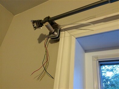

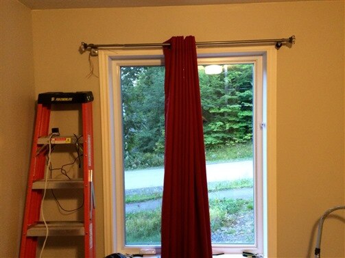

During the last days I have do some testing and prototype with Stepper motor for opening and closing my curtains.
Durant les derniers jours j'ai réaliser quelque test et protype avec les Stepper motor pour l'ouverture et la fermeture de mes rideaux
Beginning / Début

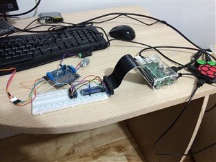

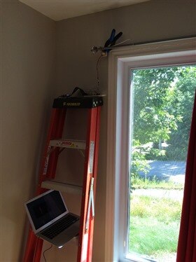

I started by following this tutorial https://learn.adafruit.com/adafruits-raspberry-pi-lesson-10-stepper-motors to control a stepper motor and then I try in real situation I realized that the engine was really not strong enough.
J'ai commencé par suivre ce tutoriel https://learn.adafruit.com/adafruits-raspberry-pi-lesson-10-stepper-motors pour contrôler un stepper motor et j'ai ensuite essayer en situation réel pour me rendre compte que le moteur étais vraiment pas de taille.

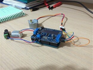

There are several choices of stepper motor and controller and have a big price range. I finally selected a bigger engine with normally 8 times more torque. To operate the engine with the maximum of power it needs to run on 12v. So I look for a good stepper controller to ensure proper operation and high isolation between 3.3V use by the Raspberry Pi and the 12v engine. I chose two product from Adafruit which are also well documented. The Adafruit motor shield v2 is designed for Arduino but according to the specifications he also work well with a raspberry pi.
Il existe plusieurs choix de moteur et de stepper controller et avez de grosse variation de prix. J'ai finalement choisie un plus gros moteur avec normalement 8 fois plus de torque. Pour faire fonctionne le moteur avec le maximun de puissance il doit fonctionner sur le 12v. Donc j'ai recherche un bon stepper controller pour assurer un bon fonctionnement et une bonne isolation entre le 3.3v d'utilisation du Raspberry Pi et le 12v du moteur. J'ai choisi deux produit de adafruit qui sont aussi bien documenter. Le Adafruit motor shield v2 est consue pour un arduino mais selon les spécifications devais aussi bien fonctionner avec un raspberry pi.

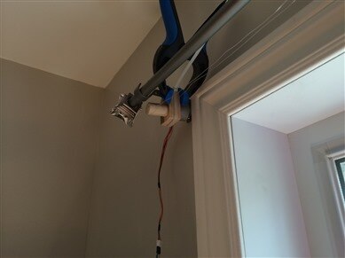

Once I received the new engine I quickly put to the test with the Motor Shield and Arduino. The results are very conclusive, the motor and controller are really good work. I now turn to the realization of a pretty final assembly and then I'll focus more on the software part and control with OpenHab.
Une fois que j'ai recu les nouveaux moteur je l'ai rapidement mis a l'essais avec le Motor Shield et un arduino. Les résultats sont très concluant, le moteur et le contrôleur font vraiment bien le travail. Je vais maintenant passer a la réalisation d'une version pas mal finale du montage et ensuite je vais me concentrer plus sur la partie logiciel et le contrôle avec OpenHab.

To use the Motor Shield designed for Arduino with raspberry pi I just had to convert the library use with the Arduino to python. That is very well done and the result is the same. I'll do soon an another post about using Motor shield with a raspberry pi and some video.
