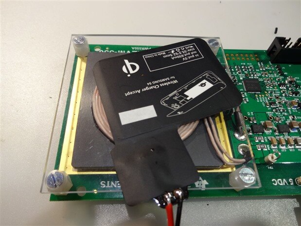

Ich hatte von Anfang an im Hinterkopf, mehr als nur ein Gerät drahtlos laden zu können. Da das Receiver EVM mit 200 EUR dafür zu teuer ist, fiel es als Lösung aus (zudem ist es recht groß). Die Empfänger-ICs sind, soweit ich das sehe, alle im QFN-Package, und daher nicht gerade einfach zu handhaben. Daher habe ich nach alternativen Qi-Empfängern gesucht.
Eine Google-Suche ergab, dass es auf eBay eine Unmenge an Qi-Empfängern gibt, die zum Laden von Telefonen gedacht sind. Diese sind auch klein genug um in Spielzeug eingebaut zu werden. Und mit nicht einmal 4 EUR sind sie auch preiswert genug, um das einfach mal auszuprobieren.
Nach weniger als einer Woche lag dann auch ein Empfänger, der für ein Samsung Galaxy S4 gedacht war, in meinem Briefkasten:
Der größere Teil beinhaltet die Spule, der kleinere offenbar die Elektronik. Wenn man beide zusammenfaltet, ist das Modul nur noch 54x39 mm groß (und etwa 5 mm ***).
Und da ich ohnehin eine neue Testreihe hatte, habe ich das Modul einfach mal mit vermessen:

Als erstes ist aufgefallen dass dieser Empfänger mit einem größeren vertikalen Abstand arbeiten kann - immerhin bis zu 13 mm. Daher gibt es in den Messwerten für jede Last einen Eintrag mehr. Andererseits erlaubt er einen geringeren seitlichen Versatz als der Empfänger aus dem Demo-Kit. Besonders sieht man das bei den Messungen für den Start eines Transfers auf - hier ist der mögliche Versatz bis zu 20 % geringer.
Ebenfalls aufgefallen ist bei den Messungen, dass die adaptive Leistungsanpassung im Vergleich langsamer arbeitet. Wenn sich die Spulen bewegen, bricht die Spannung am Ausgang deutlich ein, und benötigt ein bis zwei Sekunden um sich wieder zu stabilisieren. Bei größeren Abständen und Lasten dauert das sogar bis zu 5 Sekunden. Zusätzlich steigt in diesem Zeitraum der Sendestrom deutlich mehr an als mit dem TI-Empfänger - teilweise bis zu 30 %.
Im Gegenzug ist dieser Empfänger, insbesondere bei geringerer Last, deutlich effizienter, ebenso bei größeren Abständen. Lediglich bei 500 mA Last und geringem Abstand kann der TI-Empfänger hier bessere Werte abliefern.
