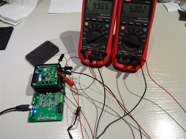

Daher habe ich eine kleine Versuchsreihe durchgeführt um zu sehen, welche Abstände
Qi (bzw. WPC) zulässt um noch eine Energieübertragung zu ermöglichen, und wie genau man
die beiden Spulen aufeinander platzieren muss.
Der Versuchsaufbau
Für den Versuchsaufbau habe ich zuerts die Kunststoff-Platte
über der Sende-Spule enfernt, um einen möglichst geringen Abstand zwischen den Spulen
zu erhalten. Die Sendespule habe ich allerdings in der Halterung des EVM belassen,
so dass der Abstand minimal 1 mm beträgt. Die entfernte Kunststoff-Platte ist etwa
2,5 mm stark, so dass sich als zweiter Messpunkt ein Abstand von 3,5 mm ergibt.
Als letztes habe ich noch ein Stück Schaumstoff mit einer Dicke von 9 mm herausgesucht,
so dass ich 10 mm als letzten Messpunkt und maximalen Abstand habe.
Der zweite Schritt bestand in der Definition der zu untersuchenden Last. Als Referenzpunkt
habe ich einfach 'keine Last' definiert. Als zweiten Messpunkt habe ich, weil es bereits
vorhanden war, das LED-Demo-Board verwendet. Leider habe ich vergessen nachzumessen
wieviel Leistung es eigentlich benötigt...
Um belastbare Zahlen zu bekommen, die mehr der Realität entsprechen, habe ich als letztes Lasten von 100, 250 und 500 mA
simuliert. Dazu habe ich einfach entsprechend dimensionierte Widerstände angeschlossen
(also 50, 20 und 10 Ohm mit entsprechen hoher Wattzahl). Meine geplante Last
liegt bei etwa 350 mA, daher sollte ich aus diesen Werten eine brauchbare Information
erhalten. Auf eine Last höher als 500 mA habe ich verzichtet, da ich diese nicht benötige.
Zur Kontrolle der gelieferten Ausgangsleistung habe ich Spannung und Strom
gemessen.
Der Versuchsaufbau sah dann so aus:
Jede Versuchreihe (eine pro Last, mit verschiedenen Abständen zwischen den Spulen)
begann damit, den Empfänger genau mittig auf den Sender zu legen. Dadurch konnten
beide eine zuverlässige Verbindung herstellen (zu sehen an den LEDs). Dann habe
ich den Empfänger langsam seitwärts verschoben, bis die Ausgansspannung unter 5 V
fiel (oder, im Falle des LED-Boards, die LEDs sichtbar flackerten).
Danach habe ich den Empfänger komplett abgenommen, so dass die Verbindung beendet
wurde, und wieder augesetzt - allerdings nicht mittig, sondern mit einem Versatz.
Das habe ich, in verschiedenen Abständen, wiederholt bis ich die maximale Verschiebung
gefunden hatte, bei der der Energietransfer noch zuverlässig startet (also stabile 5 V
am Ausgang vorhanden waren).

Es ist hier zu sehen dass, wenn man die zwei Spulen direkt aufeinander legt, sich die
Leistungsfähigkeit sogar ein wenig verschlechtert (d.h. die maximalen Abstände
etwas geringer sind). Mit der zusätzlichen Kunststoff-Platte, also etwa 3,5 mm
Abstand, kann die seitliche Verschiebung etwas größer sein.
Man kann ebenfalls sehen, dass die entnommene Leistung keinen (großen) Einfluß
hat - Qi benutzt eine adaptive Leistungsanpassung um die verwendete Sendeleistung
den jeweiligen Umständen anzupassen.
Weitere Beobachtungen, und Schlussfolgerungen
Während der Tests sind mir noch andere Dinge aufgefallen:
  • Wenn der Energietransfer begonnen hat, und man den Empfänger verschiebt, fällt die Ausgansspannung kurzzeitig, um sich dann wieder auf 5 V einzupegeln. Das dürfte an der adaptiven Leistungsanpassung liegen. Besonders ist das bei einer Last von 500 mA aufgefallen.
  • Die Leistungsanpassung dürfte auch bewirken, dass für den Beginn der Übertragung ein geringer Abstand nötig ist. Wenn er erstmal begonnen hat, regelt Qi die Leistung so dass man etwa 2 mm mehr Spielraum hat (bei 10 mm vertikalem Abstand sogar 5 mm).
  • Da die Empfängerspule meines EVM rechteckig und nicht rund ist, ist der mögliche Versatz richtungsabhängig. Ich habe für meine Tests in Richtung der längeren Seite getestet, bei einer Drehung um 90° sind die erzielbaren Abstände geringer.
  • Ohne Last fiel die Ausgangsspannung am Ende der Reichweite sofort und ohne Vorwarnung ab. Bereits bei einer Last von 100 mA ging das eher graduell - die Spannung fiel langsam ab, und es wurde weiterhin Strom in die Last geliefert.
  • 10 mm scheinen der maximal möglich vertikale Abstand zu sein. Bereits bei 11 mm zwischen den Spulen startet der Energie-Transfer nicht mehr.
  • Ein größerer vertikaler Abstand reduziert auch den möglichen horizontalen Versatz
  • das LED-Demo-Board verhält sich etwas anders als eine reine Widerstand-Last: sein DC/DC-Konverter erlaubt es, auch mit geringerer Spannung zu laufen, daher ist der möglich Versatz größer. Gleichzeitig scheint er aber unter Last schwerer zu starten, daher ist der mögliche Versatz hier kleiner
