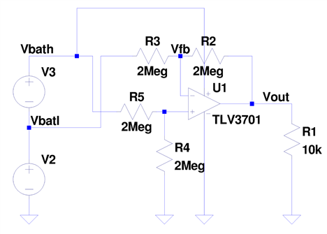

Glücklicherweise gibt es auch noch eine dritte Lösung: man kann die Zellenspannung in eine gegen Masse referenzierte Spannung umwandeln. Dafür benötigt man lediglich einen Differenzverstärker. Diese Schaltung verstärkt nicht, wie eine normaler OpAmp, eine gegen Masse referenzierte Spannung, sondern die Differenz zweier solcher Spannungen. Und das ist ja genau das was wir brauchen, auch wenn die Spannung selber gar nicht verstärkt werden muss (also exakt 1 sein kann). Ich habe das wieder in SPICE simuliert:

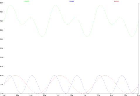

Die Simulation benutzt zwei Spannungsquellen, simuliert also eine Akku-Pack aus zwei Zellen. beide Zellen sind als sinusförmige Spannungsquellen modelliert, mit einer Ausgangsspannung zwischen 3 und 4V. Die untere zelle schwingt mit 2Hz, die obere mit 1Hz. Damit liegt die Gesamtspannung (Vbath) zwischen 6 und 8V. Wenn die Simulation läuft, sollte die Ausgangsspannung mit 1Hz zwischen 3 und 4V schwingen, und die Spannung der unteren Zelle (Vbatl) ignorieren:
Sieht gut aus! Die Konfiguration in der Simulation entspricht der, die ich auch in der finalen Schsaltung verwenden möchte. Der TLV3701 (http://www.ti.com/product/tlv3701) ist ein OpAmp mit sehr geringer Stromaufnahme (etwa 0,8µA) und bis zu 16V Versorgungsspannung. Zudem zeichnet er sich durch eine geringen Offsetspanung von 5mV und einen sehr geringen Input-Bias-Strom von nur 0,1nA aus. Letzterer ist wichtig weil ich (um eine geringen Stromaufnahme zu erreichen) sehr hochohmige Widerstände gewählt habe. Ein Bias-Strom von 0,1nA bedeutet nun bei einem Widerstand von 2MOhm einen zusätzlichen Offset von nur 0,1mV. Wie oben bereits beschrieben hat der Differenzverstärker eine Verstärkung von 1, so dass sich die Offsetspannung nicht weiter erhöht.
