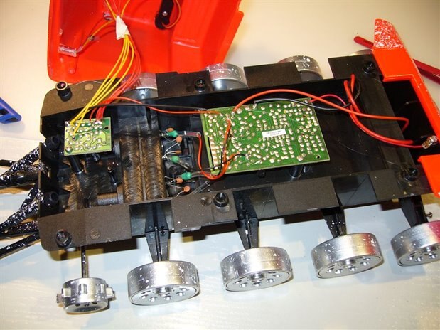

Wie sieht es da drinnen aus?
Ich habe die Raupe mal aufgeschraubt um zu sehen wie viel Platz ihr Inneres eigentlich
bietet. Man sieht doch einiges an Elektronik:
Die große Platine enthält den Funkempfänger und die Motor-Steuerung. Auf der kleinen befindet
sich lediglich ein Blinker, die zwei kleine Lampen im Fahrerhaus steuert. Wie man sieht
bleibt hier nicht mehr viel Raum, um eigene Elektronik unterzubringen. Insbesondere weil
ich so wenig wie möglich umbauen möchte, um bei Bedarf den Originalzustand wiederherstellen
zu können. Wenn etwas kaputt geht, soll es möglich sein einfach wieder Batterien einzusetzen
und alles muss wieder funktionieren wie vorher.

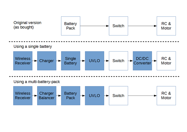

Ein Plan formt sich
Schauen wir also mal was gemacht werden muss.
Als erstes: wie ist denn die Elektronik derzeit aufgebaut?
Als Energiequelle dient ein Batterie-Paket, bestehend aus 8 Mignon-Zellen (AA), die mit einem
Tamiya-Steckverbinder angeschlossen sind. Der eigentlich Batteriehalter ist dabei entnehmbar,
was angenehm Platz für spätere Verwendung lässt. Außerdem kann man so bequem eigene
Elektronik anschließen. Der Rest der Elektronik wird über einen Schalter aktiviert,
der sich im Boden der Raupe befindet. Dadurch fließt im ausgeschalteten Zustand kein Strom.
Schaltet man die Raupe ein, habe ich einen Ruhestrom von etwa 150 mA gemessen. Dieser
wird für den RC-Empfänger benötigt, und für die Lampen (durch diese fließt ein zusätzlicher
pulsierender Strom, bis zu 500 mA).
Wenn man einen der Motoren aktiviert, erhöht sich der Stromverbrauch auf etwa 500 mA.
Dabei fließt sehr kurzzeitig ein Strom bis zu etwa 2,5 A, und etwa länger etwa 1 A. Schaltet
man beide Motoren ein, steigt der Strom auf etwa 1 A, mit einem Einschaltstrom bis zu etwa 3 A
(das ist nicht ganz das doppelte, weil hier vermutlich der interne Widerstand der
Batterien limitierend wirkt). Werden beide Motoren belastet (indem man sie z.B. mit der Hand blockiert)
steigt der Strom auf etwa 1,4 A an.
Damit haben wir erst mal einen Ausgangspunkt für weitere Überlegungen. Mignon-Zellen
haben eine benutzbaren Spannungsbereich von 1,5 V bis herab zu 1 V (evt. auch bis zu 0,9 V,
aber dann dürfte der Innenwiderstand zu hoch werden um die Motoren weiter zu betreiben). Damit
ergibt sich für das Batterie-Paket eine Gesamtspannung von 8-12 V. Das ist deutlich höher als eine
einzelne Li-Ion-Zelle zur Verfügung stellt.
Damit gibt es zwei Möglichkeiten weiter zu verfahren: Entweder muss die Spannung auf 12 V erhöht werden,
oder es müssen mehrere Akkus in Reihe geschaltet werden.
Die Ein-Akku-Lösung
Wenn man nur einen Akku verwendet, wird das laden sehr einfach. Man kann direkt die 5 V verwenden,
die der Qi-Empfänger liefert, und dabei den Akku immer noch mit einem Linear-Regler laden.
Dafür gibt es jede Menge ICs, (z.B. den LTC4054, mit dem ich bereits Erfahrungen gesammelt habe)
http://blog.hendriklipka.de/archives/2013/02/pimp_night_light_part2.html
Wenn man mit höheren Ladeströmen arbeiten möchte, stehen jede Menge Switch-Mode-Lade-ICs
zur Verfügung.
Gleichzeitig gibt es jede Menge Aufwärts-Regler, um 12 V zu erzeugen. Allerdings muss
dieser 18 W Ausgangsleistung aufbringen (12 V * 1,5 A), mit einem kurzzeitigen Maximalwert
von etwa dem doppelten. Das verringert die Auswahl schon mal ein wenig. Zusätzlich
handelt man sich bei diesen Wert leicht Probleme mit der Kühlung und dem Wärmemanagement
ein. Die Aufwärtswandlung bedeutet auch, dass der Akku einen Strom von 5 A oder gar mehr
liefern muss (insbesondere wenn der Motor-Einschaltstrom vom Wandler geliefert wird). Diese
Probleme dürften dazu führen das sowohl der Wandler als auch der Akku zum einen nicht gerade klein,
zum anderen auch recht teuer sein dürften. Wenn man den Aufwärtswandler direkt am
Akku anschließt, sollte er zusätzlich noch einen sehr geringen Ruhestrom aufweisen
(wenige µA), da er ja immer aktiv ist. Alternativ müsste man ihn nach dem
Schalter unterbringen, aber das widerspricht dem Ziel "keine Modifikationen".
Alles in allem sieht dieser Weg recht steinig aus. Schauen wir also weiter.
Verwendung mehrerer Akkus
Wir erinnern uns: die Batterien laufen im Spannungsbereich von 8-12 V. Das passt ziemlich
genau zu 3 in Reihe geschalteten Li-Ion-Akkus, die (wenn man eine minimale Spannung von 3 V annimmt)
eine Spannung von 9-12,6 V liefern (wobei man den Maximalwert über die Ladeschluss-Spannung anpassen kann).
Im Vergleich zur Ein-Akku-Lösung spart man sich also den Aufwärtswandler, und kann damit
den Anschluss an die Raupe ohne Modifikationen erledigen. Auch fällt die Notwendigkeit weg,
so hohe Ströme zu liefern - die Akkus müssen unter Last nur 1,4 A liefern. Für den Einschaltstrom
würde ich einen großen Kondensator vorsehen, der das abfangen kann. Damit dürften die
Akkus deutlich einfach zu beschaffen sein, und auch preiswerter werden.
Im Gegenzug verkompliziert sich das Laden - ein Akkupack kann man leider nicht wie
einen einzelnen Akku behandeln. Da jede einzelne Zelle einen anderen Lade- bzw.
Entladezustand aufweisen kann (also verbleibende Kapazität und aktuelle Spannung),
müssen sie einzeln überwacht werden. Außerdem muss man beim Laden die einzelnen
Zellen "ausbalancieren", d.h. bereits geladene Zellen dürfen keinen weiteren Ladestrom
erhalten, auch wenn sie mit dem Rest in Reihe geschaltet sind. Alternativ kann man
nach Lösungen suchen die Zellen einzeln zu laden.
Diese Lösung verlagert also die Komplexität von der Last- auf die Lade-Seite der Schaltung
(man ersetzt den Aufwärtsregler durch einen Zellen-Monitoring und -Balancing).
Allerdings verlagert sich auch die Effizienz (oder genauer: die Ineffizienz):
Durch die Verwendung mehrerer Akkus in Reihe geht beim Entladen keinerlei zusätzliche
Energie in einem Aufwärtsregler verloren, sondern kann vollständig in die Last geleitet
werden. Im Gegenzug wird vermutlich das Laden ineffizienter (und dauert somit länger),
aber damit kann ich erst mal leben.

    Actually I have the whole solution more or less figured out (hopefully image. I will just take my time writing everything up. That way I can provide much more details (because I have more time for writing, and maybe I found some problems beforehand), and have a nice article every week...
    mcb1 over 12 years ago in reply to hlipka
    I realized after I posted that you had been the one pointing out the led board converter ...oopsimage
    The translate was for anyone else reading ... its nice if you don't need to translate to see if its worth reading....
    You're right about not having the charge balancing built in and needing other bits tacked on, it seems they just don't worry about it, ...... which is SO wrong.
    I look forward to your findings, but its looking like you need to boost the volts then use a cheap balance charger ...
    As long as it charges over a few hours, it will at least let the motors cool down....
  • hlipka
    hlipka over 12 years ago in reply to mcb1
    btw: you don't need Google translate for your answer, I can do English directly image
    It will be interesting to measure the current consumption / current draw with LiIon batteries, and see how the snow groomer behaves with them. I don't want to modify the existing electronics, though this might be worthwhile to improve efficiency (esp. in standby).
    Regarding the battery chargers: I looked already at the list you linked in. When I filter for all chargers usable for 3-cell-LiIon batteries, I have 41 left. Filtering out anything in VQFN package (which is too difficult for me to solder by hand), I have 6 chargers left. 5 of the are charge controllers, needing large external circuitry. And none but one of the 6 can charge 3 cells from a 5 V input - they are either linear or buck mode chargers. There is a boost mode charge schematic for the BQ2954 available, but its using so much components that it probably won't fit in the space I need it in. (Look at the development kit - this is what I would need, and its probably even larger then the wireless receiver)
    Right now I have something else in mind, but it will take two or three weeks until I have written up everything...

    Der LiPo geben mehr Strom als die Standard-AA-Zellen, und Sie ein paar Wirkungsgrade in der Controller-Platine finden.
    Der TI Reihe von Akku-ICs können mehrere Zellen zu decken, und die Boost-Wandler sorgen für bis zu 1A aus, so können Sie einige Optionen haben
