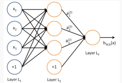

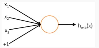

神经网络:
图1中为单个神经元的模型。该神经元可以看作一个计算单元,输入为(其中+1表示添加一个偏置,也就是后面的+b,这是为了编程方便),输出为。称为激活函数(activation function)。imageimage
图1. 单个神经元[1]

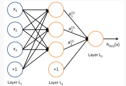

神经网络就是有多个神经元组成的,如图2为一个神经网络的模型。图中最左边的称为输入层,最右边的称为输出层,中间的为计算单元。
图2. 神经网络[1]
在这个网络中,输入层是给定的,输出层是输入层经过计算layer  L2计算出来的。因此,网络中可以训练的参数在L2中。我们定义参数为(W,b),则
图中神经网络的计算过程为:
我们将上面的过程称为前向传播。
参考:http://ufldl.stanford.edu/tutorial/supervised/MultiLayerNeuralNetworks/
神经网络除了前向传播算法,还有方向传播算法,因为树莓派中部署了网络以后用到的主要是前向传播,因此就不再介绍。

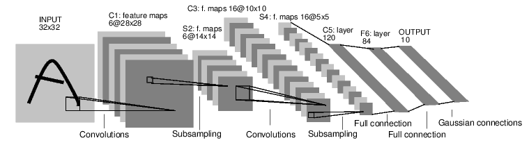

Lenet
Lenet是由Yan Lecun提出的用来识别手写字母的卷积神经网络。该网络包含两个卷积和两个全连接层。

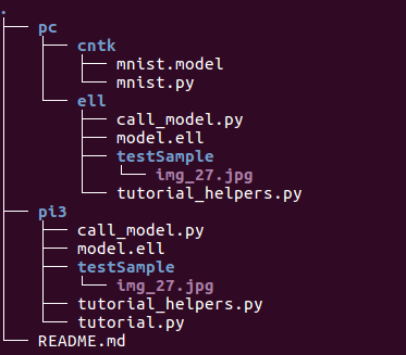

github地址
目录树

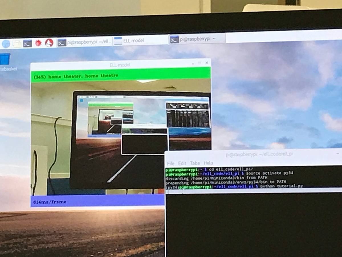

对树莓派3b上的ELL进行测试
在电脑和树莓派上都安装完ELL后,使用ELL里面的例程(https://microsoft.github.io/ELL/tutorials/Getting-started-with-image-classification-on-the-Raspberry-Pi/)进行测试。
微软给的例程中使用的网络是在imagenet上训练的,网络本身也比较大,所以树莓派跑着非常吃力。在程序运行的过程中,树莓派的温度非常高(微软官方建议采用主动散热),视频帧数2帧左右。

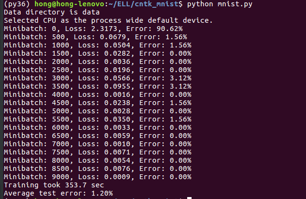

编写CNTK的网络训练代码
官方例程测试完毕,证明ELL可以正常运行。于是可以开始训练自己的手写数字识别网络。Training 的数据使用的是经典的MNIST数据集,使用的深度学习框架为同为微软推出的CNTK。
为了易于实现,稍微改动Lenet的参数后再使用CNTK进行实现。
其中CNTK代码中,z.save('mnist.model')是用来保存cntk训练完成的模型及参数的。有了这些训练参数才能进行下一步。
训练结果如下

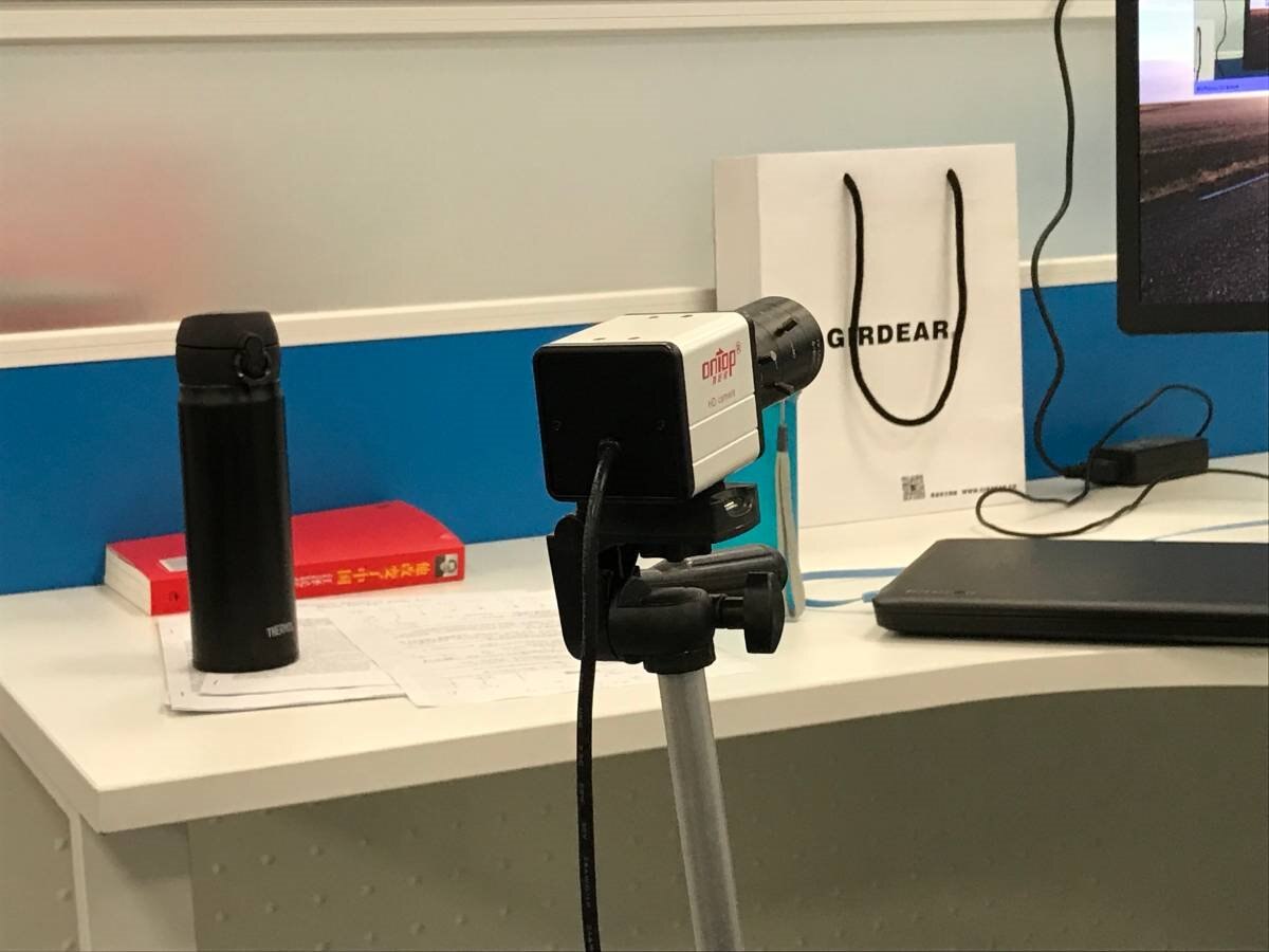

编写树莓派中驱动模型的程序
具体的代码在源码中。
结果
在pc上运行得到的准确率为:98.8%
由于没有那么多的样本,在树莓派上通过摄像头采集图像并进行判断的准确率难以测量,达不到直接使用数据集中的图片数据进行测试得到的结果。因为用摄像头采集的数据是非理想的。我认为,非理想表现在以下两个方面。首先图片中除了数字还有其物体,这会影响网络的判别。另外,摄像头得到的彩色数据和原来的二值化数据有差别。我们还为对摄像头采集的图片进行优化,这个可以作为我们的future work。
