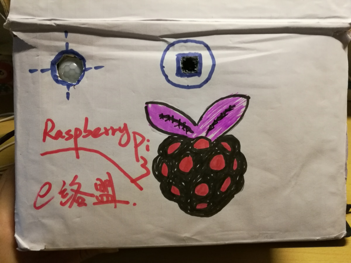

本项目开发了一种家庭设备控制平台,提供家庭环境的实时监控功能(温度、湿度、火灾报警),提供安防功能(视频监控,红外人体识别,录像和抓拍),针对老人和职场人士的日常事务管理方案,此外还有家庭ftp服务器,wifi热点等辅助功能。系统以树莓派及openHAB2为基础,力图将家电设备纳入统一管理,提供高度集成的管理界面,可通过手机、电脑直接对家庭环境进行监测和控制。
二、系统设计方案
  • (一)总体设计
本系统以树莓派和openHAB2为基础,结合单片机控制的传感器,实现辅助管理平台的功能。其中,以flask框架建立web服务器,实现与openHAB2的交互。本服务器向下通过GPIO口与单片机通讯,接收单片机上各个传感器的状态;向上与openHAB2交互,可以实时返回请求数据或传递用户命令,执行相关功能。
  • (二)树莓派系统设计
树莓派作为本地服务端,兼顾flask框架下webserver的实现和openHAB2的运行。Webserver结合Rpi.GPIO模块以实现和单片机的通讯。数据获取方式为自定义的“接收请求-发送数据”的被动模式,该模式是阻塞式设计,数据的发送和接收完全由树莓派控制,增强可靠性。从单片机获得的数据在服务器中进行处理,之后直接返回给openHAB2。OpenHAB2中的界面为自定义界面,每个磁贴实现单独的一种或一个功能,该页面支持用户根据自身需要进行更改,方便后期添加新功能。
  • (三)单片机系统设计
本系统使用廉价的51单片机做下位机,单片机负责管理温度传感器、湿度传感器、烟雾传感器、蜂鸣器。人体红外识别模块从单片机系统中脱离出来,单独委托给树莓派直接管理,以提高系统反应速度。

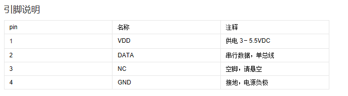

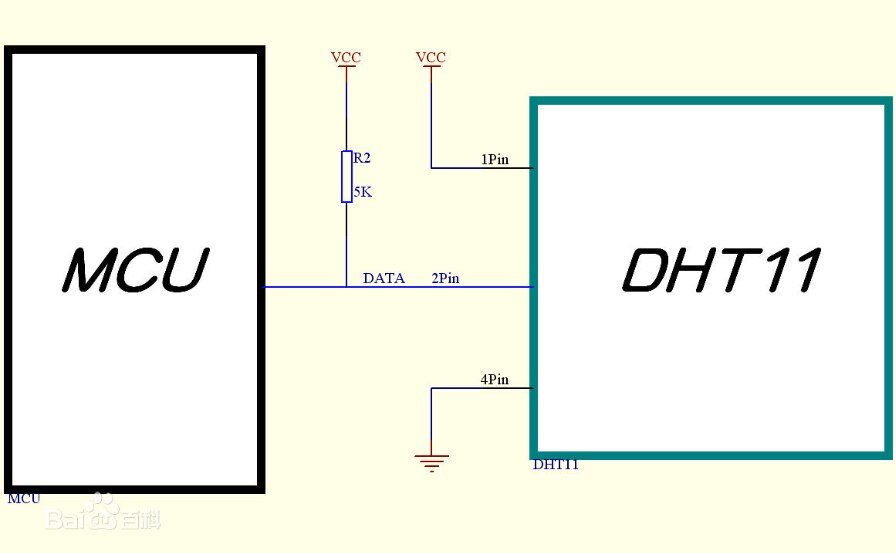

     3.温度湿度传感器DTH11:
简介:DHT11是一款有已校准数字信号输出的温湿度传感器。 其精度湿度+-5%RH, 温度+-2℃,量程湿度20-90%RH, 温度0~50℃。DHT11数字温湿度传感器是一款含有已校准数字信号输出的温湿度复合传感器,它应用专用的数字模块采集技术和温湿度传感技术,确保产品具有极高的可靠性和卓越的长期稳定性。传感器包括一个电阻式感湿元件和一个NTC测温元件,并与一个高性能8位单片机相连接。因此该产品具有品质卓越、超快响应、抗干扰能力强、性价比极高等优点。每个DHT11传感器都在极为精确的湿度校验室中进行校准。校准系数以程序的形式存在OTP内存中,传感器内部在检测信号的处理过程中要调用这些校准系数。单线制串行接口,使系统集成变得简易快捷。超小的体积、极低的功耗,使其成为该类应用中,在苛刻应用场合的最佳选择。产品为4针单排引脚封装,连接方便。
DHT11与c51的接线说明:
将DHT11的2引脚接到c51的P3^6引脚,VCC接5v正电源,GND接地;
DHT11的程序说明:见程序文件c51程序.txt

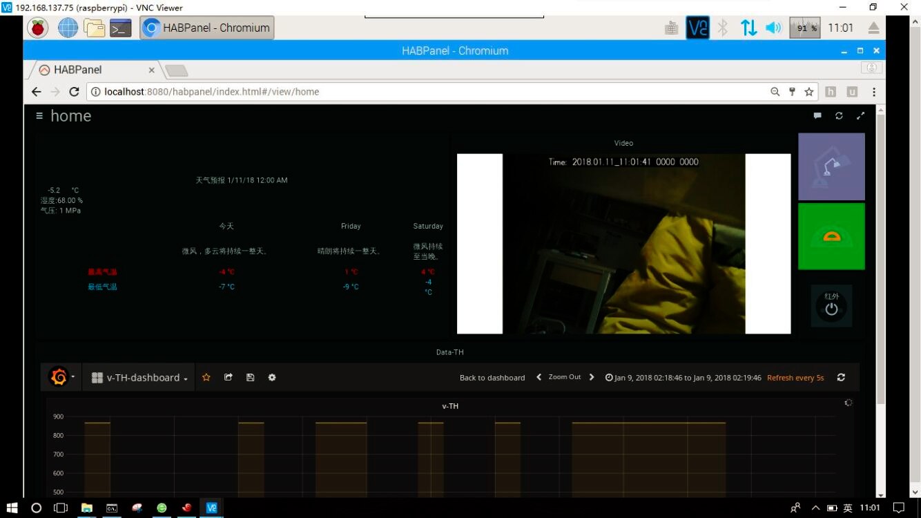

          2.1.总体设计
openHAB平台的总体设计示意图如下所示。
用户交互界面我们采用openHAB提供的HABPanel,该UI界面具有美观、易操作、信息展示全面的特点。通过添加窗口小部件(Widget)即可将我们所需的功能模块添加到用户界面上,进行操作与展示。总体设计分为五个模块,分别是:天气预报模块、灯光控制模块、摄像监控模块、温湿度检测模块和日程管理模块。

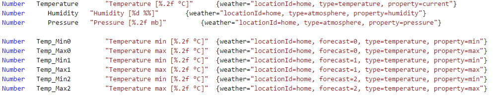

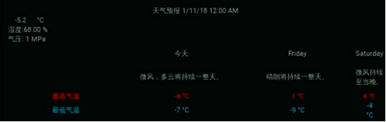

          2.2.天气预报模块
天气预报模块示意图如下所示。

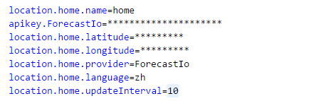

天气预报模块使用openHAB提供的weather binding。通过配置该binding,调用天气服务提供商提供的天气预报API获取天气信息,然后在openHAB配置文件中将这些天气服务数据item化,最后在HABPanel的Widget中进行调用,即可将天气情况展示在界面上。在widget中天气数据会通过后台服务传递的数据进行实时更新。
Item配置文件代码如下:
Weather Binding配置文件代码如下:
此处我们使用的是ForecastIo提供的API,该API支持五天的天气预报数据。通过输入ForecastIo提供的API(apikey)以及目标地的经纬度(latitude、longtitude)便可获得所需地点的天气数据。

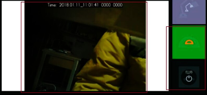

          2.4.摄像监控模块
摄像监控模块示意图如下所示:

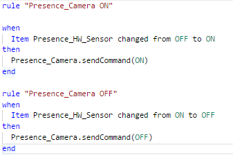

摄像监控模块共有三部分构成(红线圈出部分),对应图像展示Widget、摄像头直接控制Widget和红外人体感应控制Widget。该模块采用HTTP Binding和GPIO Binding。通过在openHAB配置文件中生成摄像头直接控制开关实例,然后该实例调用HTTP Binding服务向基于Flask框架实现的本地服务器发送开关命令从而实现摄像头的直接开关控制。另一方面,通过添加人体感应传感器,还可实现感应到有人出现后自动打开摄像头的操作,红外人体感应传感器与树莓派的引脚连接后,通过GPIO Binding将传感器信号在配置文件中实例化,将GPIO口传送过来的高低电平信号(人出现与否的信号)传送到实例化的对象上,然后通过openHAB中的自定义Rule实现感应后将摄像头控制开关打开从而打开摄像头的操作。
在HABPanel中添加上相应Widget后即可通过点按开关按钮实现摄像头的开关操作。
Item配置文件代码如下:
Rule配置文件代码如下:

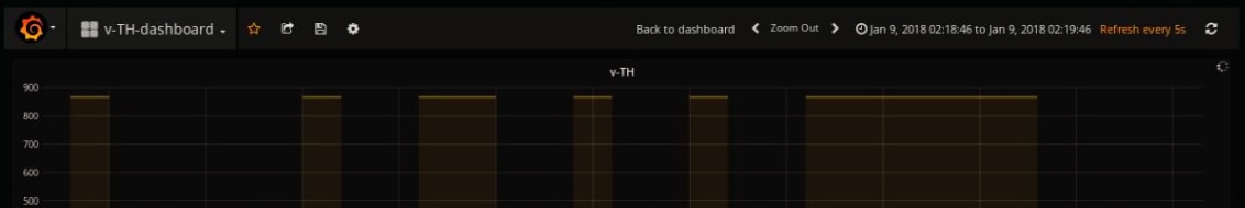

          2.5.温湿度检测模块
温湿度检测模块示意图如下所示:
该模块主要使用了InfluxDB和Grafana。InfluxDB用于存储温湿度传感器传送过来的温湿度数据。Grafana用于温湿度数据的可视化展示,通过调用InfluxDB中的数据,即可展示出直观的数据。最后在HABPanel中定义一个frame Widget,将动态温湿度数据图表链接绑定到该Widget上,通过不断刷新InfluxDB中的数据,即可实现图表的动态展示。
温湿度数据通过task.py脚步本从树莓派的GPIO口进行读取,并直接POST到数据库中,进行更新。

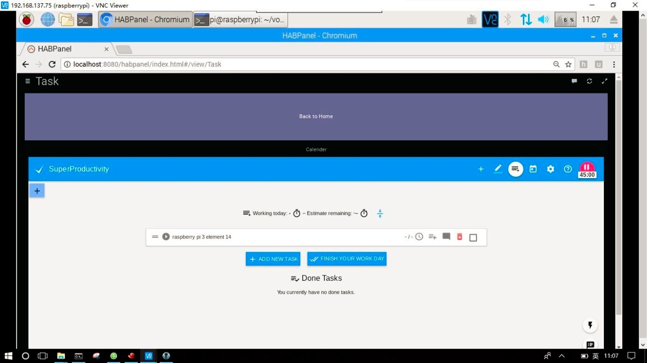

          2.6.日程管理模块
日程管理模块示意图如下图所示:
该模块通过引用第三方日程管理平台(SuperProductivity),然后在林格爱一个Panel中自定义Widget绑定平台提供的接口即可实现日程管理的操作, 用户侧滑打开task Panel,然后输入相应日程任务即可将事项加入到 日程表中。该平台还支持日程的导出和本地日程文件的导入,操作极为方 便。除此之外通过点击顶部的Back to Home按钮还可迅速跳转到home  Panel主界面,检测home的其他数据和操作其他硬件设备。

uchar DHT11_rec_byte()      //接收一个字节
   uchar i,dat=0;
  for(i=0;i<8;i++)    //从高到低依次接收8位数据
      while(!Data);   ////等待50us低电平过去
     DHT11_delay_us(8);    //延时60us,如果还为高则数据为1,否则为0
      dat<<=1;           //移位使正确接收8位数据,数据为0时直接移位
      if(Data==1)    //数据为1时,使dat加1来接收数据1
         dat+=1;
      while(Data);  //等待数据线拉低
    return dat;
/*函数功能:将二进制数转换为十进制数字*/
uint erzhuanshi(uint bajinzhi)
    int i;
int jiecheng=1,dataa,date=0;
for(i=0;i<8;i++)
    dataa=bajinzhi&0x01;
date=date+dataa*jiecheng;
bajinzhi>>=1;
jiecheng=jiecheng*2;
return date;
/*函数功能:接收DHT11的40位数据*/
long  DHT11_receive()      //接收40位的数据
    long fanhui;  //定义返回的温度湿度数值
    uchar R_H,R_L,T_H,T_L,RH,RL,TH,TL,revise;
    DHT11_start();
    if(Data==0)
        while(Data==0);   //等待拉高
        DHT11_delay_us(40);  //拉高后延时80us
        R_H=DHT11_rec_byte();    //接收湿度高八位
        R_L=DHT11_rec_byte();    //接收湿度低八位
        T_H=DHT11_rec_byte();    //接收温度高八位
        T_L=DHT11_rec_byte();    //接收温度低八位
        revise=DHT11_rec_byte(); //接收校正位
        DHT11_delay_us(25);    //结束
        if((R_H+R_L+T_H+T_L)==revise)      //校正
            RH=R_H;
            RL=R_L;
            TH=T_H;
            TL=T_L;
fanhui=(RH%100)*10000+(RL/10)*1000+(TH%100)*10+TL/10; //将湿度温度转换为一个6位的十进制数返回,前三位为湿度*10,后三位为温度*10
return fanhui; //返回湿度温度特征量
