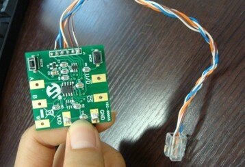

让我们来认真看看板子上有些什么东西:
MCP4021-103/OT、PIC10F206-I/OT、两个按钮INCR以及DECR、4个去耦电容、5个独立电阻,同时还有,可以替换数字电位器芯片的预留PAD(U2)。

除了支持MCP401X/2X系列数字电位器外,此开发板还包括SOT-23-6 PIC10F20X微控制器!!!。这个就很惊艳了!!!为什么捏?因为有了这个MCU,原先担心的用什么MCU控制这个数字电位器的疑虑荡然无存,因为它已经安静地躺在了电位器的旁边!!!而且,这个MCU是世界上最小的MCU(注意:不是OTP,是flash的哦,亲!!)之一,也满足了我将有机会使用它的很久的愿望!!!    该单片机用于控制开发板上INCR以及DECR按钮,它还产生MCP401X/2X选择滑动滑片方向的所需要的简单U/D指令,简单U/D指令还可以用来锁和解锁数字电位器的滑片。

如果是自带MCU的话,问题又随之而来,一般的公司对于自己的MCU都有配套的仿真器与下载器,我这边手上有的自然是很流行的ICD3,不过这块板子这么小,而且也没有类似ICD3的RJ-45的接口,肿么办捏?用户手册提出运用BFMP下载器,即6引脚接口下载工具进行下载,其一头接在MCP402XEV开发板,另一头用USB接在PC端。如下图4所示:
图4
难不成还要买一个BFMP的转换版么?在网上查了查,果然有这种东西可以购买,商家真是步步为营啊,不过俺是不会买滴,在物价高涨的今天,必须能省就省啊!!!由于PIC10F206可以使用MPLAB ICD3,手头正好有MPLAB ICD3下载器,于是乎可以用网线做一条排线,直接与板子焊接在一起,当然,水晶头是需要自备的。如图5所示,一头接在开发板、另一头接在MPLAB ICD3下载器,从而可实现将程序从PC端下载到MCP402XEV开发板。
图5
这里有一个千万要注意的地方,就是排线的端口顺序,其实下载BFMP的转接版手册可以看一个大概,但是你不会清楚ICD3内部接口定义的顺序,所以最好能够根据情况实测一下,小小的提示:将ICD3放在桌面上,端口朝左,板子放在桌面上,排针的那一段向右。那么ICD3最上面的线为1,最下面的线为序号6,板子则相反。各位可以通过图片完成识别。
这样可以省去购买BFMP,DIY完成连接线,祝大家好运!!!
