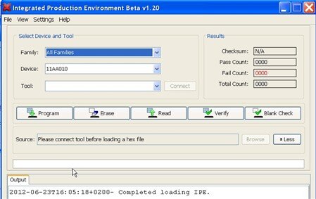

Pour simplifier les opérations  de lecture et de programmation des PICs à mémoire FLASH et OTP ainsiq que les E2PROM, Microchip met à disposition de ses clients l'utilitaire MPLAB IPE (Integrated Production Environment)
Vous possédez un des outils ci-après : Pickit3, ICD3, Real-Ice ou PM3 ?
Vous pouvez dès à présent programmer et effacer vos PICs à partir du fichier xxxxx.HEX
Le mode SQTP (serialisation des PICs à la production est également supporté).
Il est aussi possible de contrôler l'alimentation du PIC (Pickit3 et ICD3).
NB : pour la production, seuls les ICD3, Real-Ice et PM3 sont officiellement validés (pas le Pickit3)
IPE n'existe pas pour l'instant en installation individuelle. Il est donc nécessaire d'installer MPLAB X v1.20a pour installer en même temps.
NB : l'installation de Java JRE 1.6.0 update 31 ou 32 est nécessaire aussi pour MPLAB IPE qui est une application JAVA
