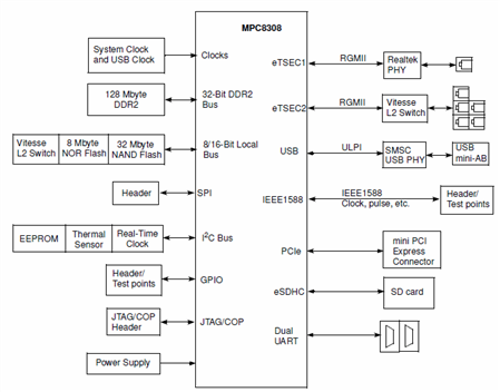

Указанные краткие характеристики платформы:
  • MPC8308 PowerQUICC II Pro processor up to 333/266 MHz (CPU/DDR2)
  • 4-port Gigabit Ethernet switch, supporting RGMII/MII
  • Single Gigabit Ethernet PHY (RGMII)
  • Mini PCI Express for WLAN
  • Two I2C Connected to real-time clock
  • Dual UART
  • NAND flash
  • NOR flash memory
  • Single High-Speed USB 2.0 host/device/OTG

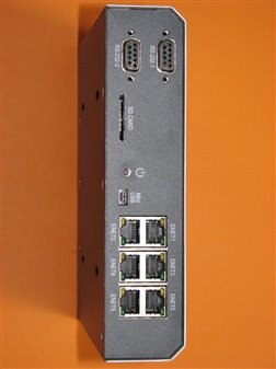

Внешние виды представлены на следующих фотографиях.
Как видим уже сейчас возникает вопрос, если в описании указан 1 независимый ethernet порт и 4 порта на ethernet switch'е, то что из себя представляет еще один лишний порт. Будем с этим разбираться позже.
Еще одно упущение, если порт USB может использоваться как хост, то почему было не положить в комплект соответствующий переходник?
Так же не совсем понятно для чего было делать два порта RS-232. Для консоли обычно достаточно и одного.

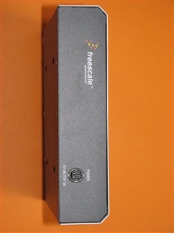

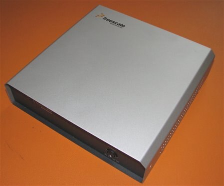

Корпус.
Остановим наш взгляд на корпусе устройства.
Массивный, железный корпус. Есть возможность крепить на стену. Как настольный вариант не годится: нет ножек, разъемы с двух сторон, что мешает его нормальному размещению на столе. Но не будем забывать что это референс дизайн. Опять же тогда не понятно, зачем было делать корпус именно железным, да и конструкцию корпуса назвать простой вряд-ли можно, а соответственно и стоимость корпуса тоже не маленькая. С другой стороны, вещь это мелкосерийная, и делать специально под нее пластиковый корпус было бы дороже.  Можно бы было сделать устройство и вообще без корпуса, как это часто делают с референсами, но после наших игр или разработок, это устройство можно будет использовать по назначению, хотя это и не так дешево, если сравнивать с серийными аналогами.

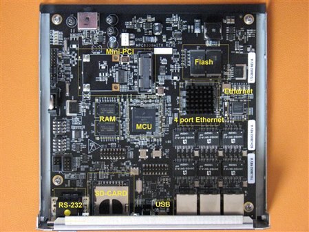

Вскрываем корпус.
Все аккуратно. Небольшие следы флюса на плате, но в целом, плата собрана аккуратно. Действительно присутсвует разъем Mini-PCI Express для WLAN. Но осмотр корпуса изнутри вызывает новый вопрос: если предусмотрена установка беспроводной сети, то почему не предусмотреть места для установки антенн? Тем более, что сделать это не составляло большого труда и затрат.
Идем дальше. Плата шестислойная при такой компоновке и размерах это говорит что инженеры не утруждали себя работой по оптимизации дизайна платы. Хотя это уже вторая версия, но чем она отличается от первой я пока не знаю.

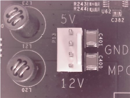

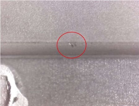

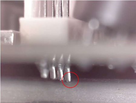

Дальнейший осмотр меня поверг в ужас. Разъем питания на плате, для подключения внешних потребителей +5V и +12V косался корпуса. Интересно, а данное устройство вообще проверяется после сборки или только тестируется отдельно плата? Укоротим вывода на разъеме и установим на место плату.
Как подтверждение своих слов привожу фотографии, подтверждающие замыкание +12V на корпус.

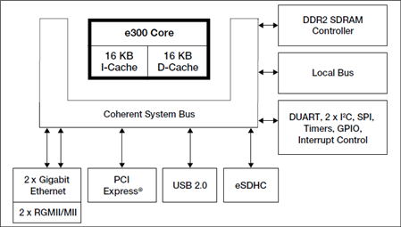

Процессор.
MPC8308:
  • e300 (MPC603e-based) core, which includes 16 Kbytes of L1 instruction and data caches, a floating point unit, and performance monitor
  • Single PCI Express x1 controller with integrated SerDes PHY
  • Dual three-speed 10, 100, 1000 Mbps Ethernet controllers (eTSEC)
  • 32/16-bit DDR2 memory controller
  • Secure digital Host controller (SDHC) interface
  • USB 2.0 host and device controller
  • Flexible enhanced local bus controller (eLBC)
  • Integrated programmable interrupt controller (IPIC)
  • General Purpose DMA controller
  • Single I2C controller
  • Serial peripheral interface (SPI) controller with master and slave support
  • General-purpose I/O (GPIO) port with 24 parallel I/O pins muxed on various interfaces
  • System timers including a periodic interrupt timer, real-time clock, software watchdog timer, and four general-purpose timers
  • Dual UART (DUART) Designed to comply with IEEE Std 1149.1Tm, JTAG boundary scan
  • <1.23 Watt at 333 MHz (typical)
  • 473-pin MAPBGA package, 19 mm x 19 mm
  • price $11.7USD from 1000 pcs.
Как видим это уже не совсем процессор это скорее SoC, хотя сейчас уже разница между ними все больше и больше стирается.

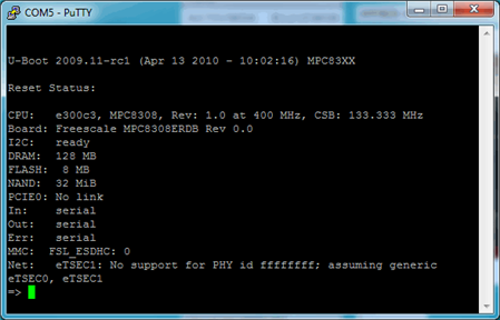

Первое включение.
Подключив USB-RS232 к первому порту MPC8308-RDB и настроив терминал 115200-8N1 включаем роутер. Ничего страшного не произошло. Засветился D17 означающий наличие +5VSB. Еще раз взглянув на переднюю панель нашел кнопку включения. Нажали и увидели как включились D18  +3,3V, D16 +5V, D12. При подключении кабеля к порту ENET0 включатся D6 — Duplex, D7 — Rx, если у вас сеть 100Mb, то включится D5, если 10Mb — D4.
При включении в терминале увидим старт Uboot и статус основных компонентов.
Далее Uboot будет ожидать ваших команд.

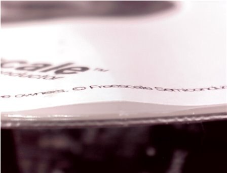

Диски ОЕМ с наклеенной сверху напечатанной наклейкой. Наклейка некачественная! Что после получаса работы с диском, который из за наклейки имел плохой баланс и сильно гудел в приводе, отказался доставаться из моего iMac. Пришлось потратить почти час на разбор iMac и извлечение диска. Заодно и пыль почистил :-)
Будьте бдительны, если у вас привод с щелевой загрузкой.
