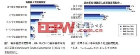

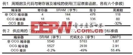

       对于处理器和单片机,选择标准变得更加抽象和复杂。由于单片机可编程,正常的电气参数选择标准必须要考虑器件执行某项具体任务时的速度和效率。从表面上看,单片机性能取决于处理器内核,但事实上并非完全如此。处理器性能的确与处理器内核息息相关,但同时它还取决于其他因素,包括集成度、支持处理器内核的外设、采用的开发工具、要执行的任务、工程师发挥特定单片机性能的技巧以及系统成本,等等。图 1 中的几个示例显示了在不改变处理器内核的前提下,采用编译器技术所带来的不同效果。

  但是,要获得灵活性就必然要付出代价。可编程解决方案通常比等效的功能固定硬件解决方案更加昂贵。为了更快地上市、解决生产过程中发现的问题以及系统现场升级,通常值得付出额外的物料清单(BOM)成本。然而,与日俱增的开发环境复杂性常常被忽视了,或者至少是被低估了。例如,TechInsights* 最近一项研究表明,当前开发趋势不仅要在单个设计中采用多个处理器,而且要在同一设计中采用多个不同的处理器。
  这加重了嵌入式系统工程师的负担,他们必须熟悉可编程器件的开发流程,还要精通多种单片机和处理器及其相关开发环境。image
