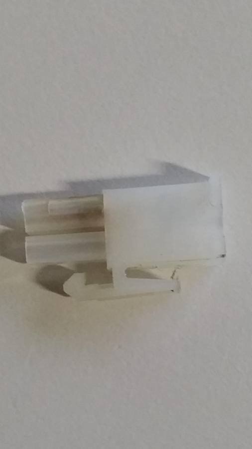

Hallo, kennt jemand diesen Stecker für Lampen?
Der Stecker der ursprünglich dran war ist kaputt gegangen.
Bilder vom Stecker:
  • mudz
    mudz over 10 years ago +1
    Looking for this: 172258-1004 - MOLEX - RECEPTACLE HOUSING, 4POS, 2ROW, NYLON | Farnell element14 or search for ATX12V connector, you can find one in your PC SMPS. mudz

    Schade das Mann den Stecker nicht von vorne sieht,
    AMP und MOLEX fertigen solche Stecker.
    -> Haushaltsgeräte

    Würth 649002013322
    4.20 mm Buchsengehäuse einreihig für weibl. Kontakte WR-MPC4 - Produktkatalog Elektromechanische Bauelemente
