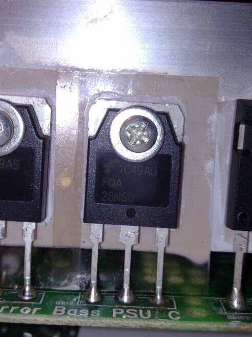

Hola a todos,mi nombre es Daniel.
Tengo una duda acerca de un par de transistoes mosfet N chanel FQA28N50,en los que pone lo siguiente:
1C49AS               1C49AU
FQA28N50           FQA28N50
adjunto una fotografia.
puedo sustituirlos por dos FQA28N50 en los que no aparece la nomenclatura de arriba?
ya que solamente encuentro datashets del FQA28N50 sin mas indicacines
    0 jw0752 over 11 years ago
    Hola Daniel,  Creo que la 1C49AS y la 1C49AU son numerous de production o fecha. Si tiene FQA28N50 puede substituir sin problema. Mi Espanol no es lo major asi espero que entieni correctamente su pregunta.
