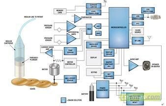

胰岛素泵是一种便携式医疗设备,在美国,其设计和制造由美国食品与药物管理局(FDA)监管。这意味着:其设计和建造必须遵循准确规定的流程;其性能必须满足严格的文档化管理、开发测试、生产测试和现场维护等要求。如图1中设备,还必须包含全面的自检和故障显示功能,从而需要额外电路以及使用具有自检功能的器件。

图1:胰岛素泵系统功能框图;美信可提供蓝色部分的解决方案。
