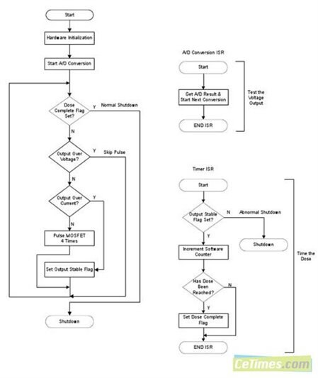

MCU 配置有一个外部异步复位引脚(主复位/ MCLR)。降低该引脚的电平将复位和唤醒处在低功耗关断状态(休眠)的微控制器。一旦完成对某次输液,该软件马上进入睡眠状态。与MCLR引脚相连的按 钮将线路置低电平,将其从休眠模式中唤醒。当设备从睡眠中醒来后,开始执行来自复位向量的代码(程序存储器中的0x0000),其它复位(包括上电)代码 也相同。需要管理的输液量被存储在内部EEPROM,这主要取决于执行情况和所管理的药物。该电路使用两节AA碱性电池为微控制器和开关稳压器供电。
软件采用微控制器的内置模拟-数字转换器(ADC)监控加到皮肤的电压,并将其与设定阈值进行对比。如果加到皮肤的电压超出了预定值,MCU将停止开关 MOSFET,避免将电压被升太高。这一功能将输出电压限制在安全水平,使该设备不至于从(被注射者的)皮肤脱落。预定义限值由软件设置,但因为加到皮肤 的电压有可能大于MCU输入引脚所能承受的电压或者大于其ADC可以转换的电压,所以要对这一数值按比例转换。外加电压由图2中所示的电阻R1和R2换算 至微控制器的电源轨范围---0~3V。
通常,电离子透入疗法所用的电流大小会随着药物的不同而变化,并且需要依据特定药方进行确认。电流由PIC12F683的一个外部电阻R3和一个内部比较器进行控制。通过定义期望电流,范围在0.5〜4毫安,比较器的阈值被设定在了代码中。
软件通过测试比较器的输出来确定电流值。如果电流超出预期值,那么微控制器不会转换MOSFET。否则,MOSFET被转换成升压,驱动更多电流通过皮肤。输出电流等于输入引脚的功率乘以转换器的效率,再除以输出电压,如以下公式所示:
输液持续的时间由一个内置的16位硬件定时器和一个16位软件定时器来控制。当达到预期剂量时,微控制器停止转换MOSFET并进入睡眠状态,再等待下一次按钮来启动。为了增加患者的舒适度,在上电顺序期间的输出电压上升速度可以调节。

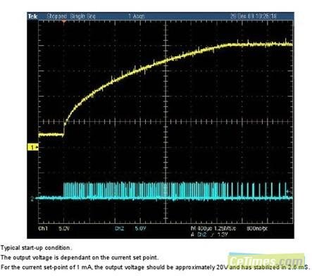

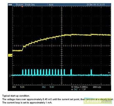

在测试过程中,捕捉到了如图3和4所示的波形。
采用一个10K负载时的启动波形。
采用一个20k负荷时的启动波形。

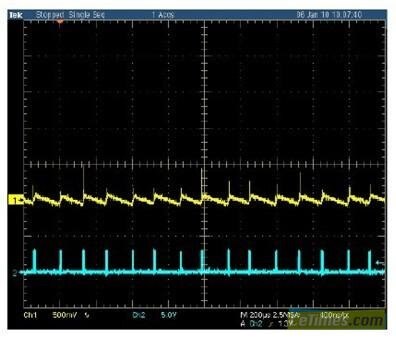

用一个1μF的陶瓷电容器作为输出电容,电压纹波如图5所示。
