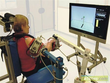

LabVIEW机器人软件开发了一种安全且可靠的机器人康复系统,对中风后手臂残障的病人提供援助,以辅助治疗手臂运动,协调和指引手臂。
The Solution:
使用NI公司LabVIEW软件对两个定制机器人实现双持续的实时性控制系统,通过与治疗师沟通所需要使用而设计的用户界面(UI)以协调和辅助人类手臂运动。
                           使用iPAM系统的病人接受上肢治疗运动

智能化气动手臂运动(iPAM)是一个双机器人系统,旨在向由于中风而导致上肢运动残障的病人提供重复的运动治疗。 iPAM由两个气动性动力机器人组成,以三个驱动转动关节为特点,在笛卡儿(Cartesian)空间上控制机器人的执行终端。当方便运动时,该机器人依附在上肢的方式类似于治疗师支撑手臂的方式:一个机器人依附在靠近手腕前臂附近,另一个机器人依附在上臂中间。
矫形器能够支撑手臂,其特点为三个被动转动自由度(DOF),以确保肢体始终舒适地与机器人保持一致。物理治疗师通过机器人末梢部分来引导肢体运动治疗,并记录运动情况。该系统记录了应用于手臂的力度和机器人关节的运动情况。然后该运动可以被iPAM系统重放,在整个运动期间以辅助病人所需(如图1)。 iPAM系统所提供的辅助程度可以由物理治疗师调整。

我们使用LabVIEW实时模块和NI 公司的接口卡实现iPAM实时控制器,执行控制器的信号I/O功能。输入传感器包括两个六轴动力变频器,六个非接触式旋转传感器,三个测量肩膀位置的电位器,和几个用于安全开关的数字输入。模拟输出信号控制12对压力调节阀,其在每个机器人关节处驱动低摩擦性气缸。该控制器完全基于状态,使代码具有逻辑性、可扩展性和易于审核。实时操作系统允许控制器确定性执行,有助于确保整个系统的可靠性和安全性。
物理治疗师使用客户端电脑,与用户界面一起启动,向病人提供指令、运动线索和与iPAM系统交互性能反馈信息。客户端使用TCP协议通过以太网与实时控制器异步通信。用户界面的主要组成部分是三维空间显示。在LabVIEW软件平台上使用基于OpenGL三维图片功能进行控制,它允许具体任务信息实时性地传递给病人。
