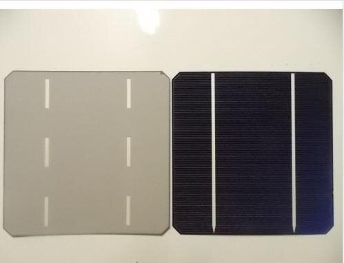

Anyone know how can i raising the voltage of a photocell?, from 0.5 volts to 5 volts, the photocell give me 0.5 volts and 9 amp, the problem is that if i use operational amplifier, i don't have the power to energize a small engine, i appreciate any information that  could be usefull or component that resist the power.image
¿Alguien sabe como puedo utilizar esta celda solar?, entrega 0.5 v y 9 amp, por ende la potencia es de 4.5 Watts, necesito subir el voltaje a 5 V aunque se reduzca la corriente, pero los diseños con operacionales no me resultan funcionales ya que tendria que darme alrededor de medio amper, y no resisten la corriente, ¿tienen alguna idea de como puedo hacerlo?

    Duty cycle would be the ratio of on time to total time.  Ranges between 0 <> 1.  MSP430 is a low-power champ.  Here is a solar set-up for MSP430 boards with JTAG:
    https://www.olimex.com/Products/MSP430/Power/MSP430-SOLAR/
