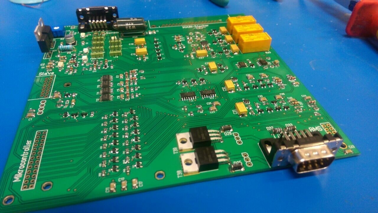

Unsere S-Box
  "Vielen Dank an Farnell für das Sponsoring zahlreicher Bauteile, wie SMD - Widerstände, Kondensatoren und
  LED‘s. Diese verwenden wir zum einen in unserem Hochvoltakkumulator für die Schaltbox (S-Box), welche eine
  elektronische Schaltung ist, die über Freigabe zur Aktivierung des Hochvoltsystems durch die Relais und die
  Vorladeschaltungen entscheidet. Es werden über die S-Box sicherheitsrelevante Funktionen miteinander
  verbunden, wie die Relais mit der Leistungselektronik, den Battery Management System, der Isolationsplatine
  und dem Shutdown Circuit.
  Außerdem steuert diese das Tractive System Active Light, das TSAL wird durch drei Ereignisse aktiviert. Zum
  einen mit Messung einer bestimmten Schwellspannung an beiden Hochvolt-Ausgängen oder der Aktivierung einer
  Relais-Ansteuerung der Schaltlogik auf der S-Box, welche über die Aktivierung der Relais entscheidet. Die
  letzte Methode wobei sich das TSAL aktiviert ist, dass ein geschlossener Kontakt eines Relais.
  Die S-Box besteht wiederum aus dem S-Box Master, welche eine zentrale Schnittstelle zwischen den übrigen
  S-Box-Komponenten und der Steuerung im Fahrzeug ist. Als weiteres Bauteil der S-Box in der wir diverse Teile
  von Farnell verbauen, ist der Slave, dieser schaltet beide Relais im Akku, der Precharge Circuit, welcher
  zur Vorladung des Zwischenkreiskondensators dient, und damit dieser nach Abschalten des Hochvoltsystems
  wieder entladen werden, den Discharge Circuit.
  Zudem beinhaltet diese das BSPD (Brake System Plausibility Device), welches sicherstellt, dass eine
  Leistungsabgabe an die Motoren und die starke Betätigung der Bremse nach einer gewissen Zeit zu einer
  Deaktivierung des Tractive Systems führt. Mit dem HV-on Test wird die Schaltung und die Hochvoltausgänge
  Überwacht, liegt eine Spannung von 20 Volt und mehr an, wird an einem Container angebrachte Warnleuchte
  aktiviert, wozu wir die LED’s von Farnell verwenden.
  Durch die Unterstützung von Farnell haben wir auch unser Battery Mangement System - kurz BMS, das für die
  Überwachung des Akkupacks und jeder einzelnen Zelle da ist mit den erforderlichen Bauteilen bestückt. Es
  zeigt die aktuelle Spannung, den Stromfluss und den Ladezustand an, außerdem kann es mit der Funktion
  „Balancen“ die einzelnen Zellspannungen ausgleichen und somit für einen gleichmäßigen Stromfluss sorgen.
  Die Hauptfunktionen des BMS sind die Spannungsüberwachung, Stromüberwachung und die Temperaturüberwachung
  der Zellen. Dabei werden Zellspannungen, die zu-oder abfließenden Ströme und ein Teil der Zelltemperaturen
  überwacht, wobei  bei zu hoher oder niedriger Spannung eine Fehlermeldung ausgelöst wird um die Zellen zu
  schützen.
  Vielen Dank für die Unterstützung unseres Teams und auf eine noch bessere Partnerschaft."
