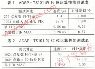

Adsp-TS101性能测试如表1、2所列。

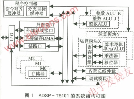

2 Adsp-TS101的系统结构框图和功能简介
图1为ADSP一TSl01的系统结构框图。由图可见,Adsp-TS101包括PEX、PEY两个运算单元,每一个浮点运算有一个算术逻辑单元、乘法器、移位器、32字寄存器组。另外,算术逻辑单元、乘法器、移位器为并行排列,可进行单周期多功能操作,如在同一机器周期中算术逻辑单元和乘法器可同时进行操作。
当数据在存储器和寄存器之间传递时,IALU提供存储器的地址。每个IALU有一个算术逻辑单元、32字寄存器组。
程序控制器包括指令队列缓冲器(IAB)和分支目标缓冲器(BTB)。Adsp-TS101既有4个外部中断IRQ3~O,也有内部中断。
3条128位总线提供高的宽带连接。每个总线允许每个周期4条指令或4队列数据进行传输。外部口和其他链路口的片上单元也用这些总线访问存储器。在每个周期仅能访问一个存储器块,故DMA或外部口传输与处理器核在访问同一块时必须进行竞争。
片内6 M位SRAM,分为3个(M0、M1、M2)128位宽的2 M位的块,可组合构成数据、程序存储器,每个SRAM与两个总线相连,允许单周期内完成和CPU之间4个数的传输。
外部口支持与片外存储器、主机(host)及8片Adsp-TS101的多处理器接口。外部口支持同步、异步及突发式存取。
Adsp-TS101提供了4个链路口,每个链路口是8位双向口,与SHARC DSP口不兼容。
DMA控制器支持独立于处理器的后台零等待数据传输。14个DMA通道分别与外部口(4)、链路(1ink)口(8),autoDMA寄存器(2)相连,外部总线可采用8/16/32/64位字长进行DMA操作。此外还有JTAG测试口及片内仿真。

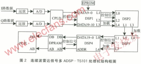

根据ADSP-TS101的系统结构特点,给出Adsp-TS101在雷达信号处理方面的典型应用,如图2所示。信号处理机主要由以下几部分组成。
① 运放及A/D。DPMCW接收机视频输出信号幅度为O~+4 V,经运放接收后,输出到A/D的模拟输入端。运放及A/D分为I、Q两路输入,以32位定点数同时采集到DSP1,在DSP1内分为I、Q两部分进行处理。
② CPLD。CPLD内部主要完成对数据的锁存,产生A/D采样时钟、各个DSP的中断请求信号和数据发送的同步信号。
③ DSP1。DSP1主要完成:A/D数据输入变换,并输出到DSP2;系统自举。系统采用EPROM自举方式,4个DSP的加载任务由DSP1完成。初始化时,DSP1通过链路口1发出一个控制字,将工作参数传给DSP2、DSP3、DSP4。链路口3和链路口4用于系统自举。
④ DSP2。DSP2完成2048点FFT运算。输入数据用链路口0和链路口2,输出数据用链路口1和链路口3。链路口4用于系统自举。
⑤ DSP3。DSP3完成门限判断与固定目标对消和动目标运动速度的校正。
⑥ DSP4和DPRAM。DSP4完成数据积累,然后对数据进行整理并输出。
这个例子充分体现了ADSP-TSl01适宜多处理器结构,通过链路(1ink)口支持串行处理器,而不需要任何附加逻辑电路的优势。

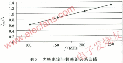

(3)内核功耗估计
内核最大电流为1.277 A。该电流是DSP进行单指令流多数据流(SIMD)方式下,4个16位定点字乘加与2个四字读取并行操作以及进行由外部口到内部存储器DMA操作所需的电流。实际上,DSP内核电流大小还和内核工作频率有关,图3所示是其内核电流与频率的关系曲线。因此,供给DSP内核电流可根据不同的并行处理任务和内核工作频率来确定。若并行处理较少,工作频率低,所需电流就小。这样,最大内核功耗为PDD=VDD×IDD=1.2 V×1.277 A="1".534 W。
