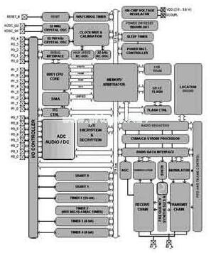

图1是市售硅芯片解决方案中具有代表性的CC2431,这是一款真正的系统单芯片CMOS器件,不仅能够发挥高效能,而且能够满足以2.4GHz ISM频带运作的IEEE 802.15.4/ZigBee无线标准对于低成本及低功耗的需求。由于2.4GHz ISM频带具备最大频宽且全球通用,能够促进全球市场的发展及应用设计的弹性,IEEE 802.15.4标准的2.4GHz PHY因而具有相当大的潜力。CC2431将高效能2.4GHz直接序列展频(DSSS)无线射频收发器结合广受业界肯定的精巧型高效率8051微控制器、8KB RAM、128KB嵌入式闪存,以及其他实用的支持功能。其中一项是强大的RSSI定位引擎,适用于低功耗ZigBee无线传感器网络应用,例如,资产追踪、病患监控、库存控制、保全及试行网络。芯片内建定位引擎的一项主要功能是分布算法,例如,在各个节点进行位置计算。由于过程中只传输计算的位置,而非进行计算所使用的数据,因此在节点进行位置计算能够减少集中式运算法会出现的网络流量及通信延迟。
图1 具备定位功能的ZigBee SoC装置
