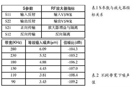

射频电路性能通常用4个散射(S)参数来表征。术语“散射”隐含着损耗的意思。反射,即散射参数S11与S12会减少有用的信号,反向传输S12从负载处返回输出功率,只有正传输S21是有用的散射参数。设计射频电路就是要减少S11、S22与S12而提高S21。射频放大器小信号交流参数可从S参数推得,两者的关系见表1,这些指标是频率依赖的。

噪声值—当运放作为有源器件时,RF噪声值与运放噪声是一回事。热噪声有一定影响,但RF电路使用的电阻通常较小,它们的噪声可忽略不计。运放RF电路的噪声与增益和带宽有关。例如,使用一个运放,应用于10.7MHz中放,信号电平0dBV,增益为1,噪声谱密度如图2所示。此外,带宽越窄,噪声越低,见表2。
