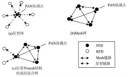

ZigBee网络的拓扑结构主要有三种,星型网、网状(mesh)网和混合网。
星型网(图2-a)是由一个PAN协调点和一个或多个终端节点组成的。PAN协调点必须是FFD,它负责发起建立和管理整个网络,其它的节点(终端节点)一般为RFD,分布在PAN协调点的覆盖范围内,直接与PAN协调点进行通信。星型网通常用于节点数量较少的场合。
Mesh网(图2-b)一般是由若干个FFD连接在一起形成,它们之间是完全的对等通信,每个节点都可以与它的无线通信范围内的其它节点通信。 Mesh网中,一般将发起建立网络的FFD节点作为PAN协调点。Mesh网是一种高可靠性网络,具有“自恢复”能力,它可为传输的数据包提供多条路径,一旦一条路径出现故障,则存在另一条或多条路径可供选择。
图2 ZigBee拓扑结构
Mesh网可以通过FFD扩展网络,组成Mesh网与星型网构成的混合网(图2-C)。混合网中,终端节点采集的信息首先传到同一子网内的协调点,再通过网关节点上传到上一层网络的PAN协调点。混合网都适用于覆盖范围较大的网络。
