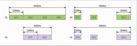

● 载波聚合
为了满足峰值速率要求,LTE-A当前支持最大100MHz带宽,然而在现有的可用频谱资源中很难找到如此大的带宽,而且大带宽对于基站和终端的硬件设计带来很大困难。此外,对于分散在多个频段上的频谱资源,亟需一种技术把他们充分利用起来。基于上述考虑,LTE-A引入载波聚合这一关键技术。
通过对多个连续或者非连续的分量载波的聚合可以获取更大的带宽,从而提高峰值数据速率和系统吞吐量,同时也解决了运营商频谱不连续的问题。此外,考虑到未来通信中上下行业务的非对称性,LTE-A支持非对称载波聚合,典型场景为下行带宽大于上行带宽,如图1所示。
图1 载波聚合原理示意图
为了保持与LTE良好的兼容性,Rel-10版本规定进行聚合的每个分量载波采用LTE现有带宽,并能够兼容LTE,后续可以考虑引入其他类型的非兼容载波。在实际的载波聚合场景中,根据不同的传输需求和能力,UE可以同时调度一个或者多个分量载波。

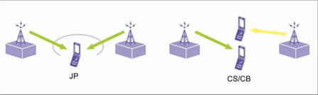

CoMP包括下行CoMP发射和上行CoMP接收。上行CoMP接收通过多个小区对用户数据的联合接收来提高小区边缘用户吞吐量,其对RAN1协议影响比较小。下行CoMP发射根据业务数据能否在多个协调点上获取可分为联合处理(Joint Processing,JP)和协作调度/波束赋形(Coordinated Scheduling/Beamforming,CS/CB)。前者主要利用联合处理的方式获取传输增益,而后者通过协作减小小区间干扰,如图4所示。
图4 CoMP原理示意图
为了支持不同的CoMP传输方式, UE需要反馈各种不同形式的信道状态信息,对于CoMP的反馈,定义了3种类型:显式反馈、隐式反馈和基于探测参考符号(Sounding Reference Symbol,SRS)的反馈。显式反馈是指终端不对信道状态信息进行预处理,反馈诸如信道系数和信道秩等信息;隐式反馈是指终端在一定假设的前提下对信道状态信息进行一定的预处理后反馈给基站,如编码矩阵指示信息和信道质量指示信息等;基于SRS的反馈是指利用信道的互易性,eNB根据终端发送的SRS获取等效的下行信道状态信息,这种方法在TDD系统中尤为适用。
