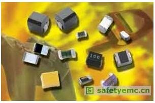

图1 RF电感是高频电子设备的基本组成元件之一
