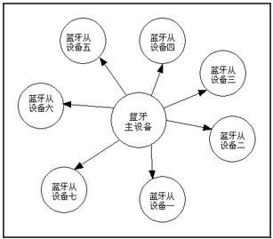

蓝牙系统采用一种灵活的无基站的组网方式,使得一个蓝牙设备可同时与7个其它的蓝牙设备相连接。基于蓝牙技术的无线接入简称为BLUEPAC(Bluetooth Public Access),蓝牙系统的网络结构的拓扑结构有两种形式:微微网(piconet)和分布式网络(Scatternet)。
微微网是通过蓝牙技术以特定方式连接起来的一种微型网络,一个微微网可以只是两台相连的设备,比如一台便携式电脑和一部移动电话,也可以是8台连在一起的设备。在一个微微网中,所有设备的级别是相同的,具有相同的权限。蓝牙采用自组式组网方式(Ad-hoc),微微网由主设备(Master)单元(发起链接的设备)和从设备(Slave)单元构成,有一个主设备单元和最多7个从设备单元。主设备单元负责提供时钟同步信号和跳频序列,从设备单元一般是受控同步的设备单元,接受主设备单元的控制。
在这种网络模式下,最简单的应用就是蓝牙手机与蓝牙耳机,在手机与耳机间组建一个简单的微微网,手机作为主设备,而耳机充当从设备。同时在两个蓝牙手机间也可以直接应用蓝牙功能,进行无线的数据传输。办公室的PC机可以是一个主设备单元,主设备单元负责提供时钟同步信号和跳频序列,从设备单元一般是受控同步的设备单元,接受主设备单元的控制,无线链盘、无线鼠标和无线打印机可以充当从设备单元的角色。在蓝牙技术组建无线局域网的时候,组网的无线终端设备都不超过7台,即是组建一个微微网。有两种方式,一种是PC对PC组网;另一种是PC对蓝牙接入点组网。

分布式网络是由多个独立的非同步的微微网组成的,以特定的方式连接在一起。一个微微网中的主设备单元同时也可以作为另一个微微网中的从设备单元,这种设备单元又称为复合设备单元。蓝牙独特的组网方式赋予了它无线接入的强大生命力,同时可以有7个移动蓝牙用户通过一个网络节点与因特网相连。它靠跳频顺序识别每个微微网。同一微微网所有用户都与这个跳频顺序同步。
蓝牙分布式网络是自组网(ad hoc networks)的一种特例。其最大特点是可以无基站支持,每个移动终端的地位是平等的,并可独立进行分组转发的决策,其建网灵活性,多跳性、拓扑结构动态变化和分布式控制等特点是构建蓝牙分布式网络的基础。
