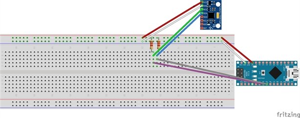

買了幾塊加速度感測器,先選MPU6050來玩,搭配Nucleo32-F031K6。
接線圖如下,Eagle還不熟,只好先用Fritzing畫。

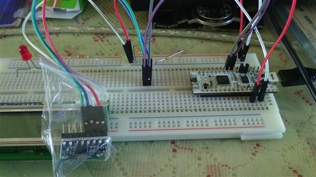

實際接出來長這樣,配線顏色特別符合上圖。

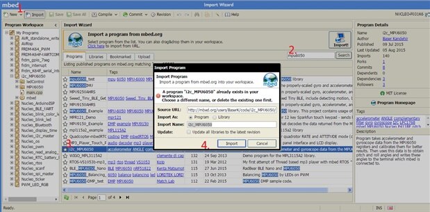

MPU6050是使用IIC通訊,這部分前幾個禮拜才剛學著用,所以不太熟。還好mbed上有前人完成好的範例可以參考,
Import Baser Kandehir 建立的I2C_MPU6050 ,修改成Nucleo32-F031K6腳位後測試結果是OK的。
確定了這個線路是可行的,接下來就是修改程式,依範例修改來得到我要的值。

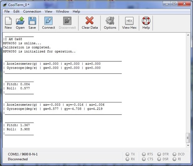

目前的while loop裡的碼
    while(1)
     /* Uncomment below if you want to see accel and gyro data */
        pc.printf(" _____________________________________________________________  \r\n");
        pc.printf("| Accelerometer(g) | ax=%.3f | ay=%.3f | az=%.3f                \r\n",ax,ay,az);
        pc.printf("| Gyroscope(deg/s) | gx=%.3f | gy=%.3f | gz=%.3f                \r\n",gx,gy,gz);
        pc.printf("|_____________________________________________________________  \r\n\r\n");
        wait(2.5);
        filter.attach(&compFilter, 0.005);    // Call the complementaryFilter func. every 5 ms (200 Hz sampling period)
        pc.printf(" _______________\r\n");
        pc.printf("| Pitch: %.3f   \r\n",pitchAngle);
        pc.printf("| Roll:  %.3f   \r\n",rollAngle);
        pc.printf("|_______________\r\n\r\n");
        wait(1);
目前的想法是先試試提高取樣頻率,輸出值後先用excel計算過,等套件來時再測試聲調。
