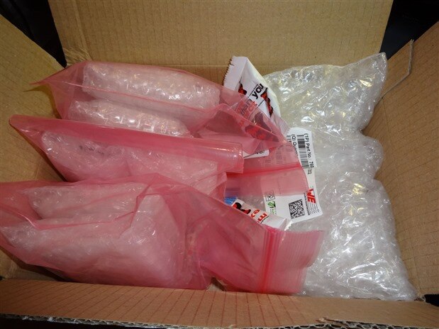

Würth war so freundlich, mir schon vor ein paar Wochen zusätzliche Empfängerspulen zur Verfügung zu stellen. Eigentlich hatte ich, als das Angebot kam, nur um eine ganz bestimmte nachgefragt, aber jemand bei Würth meinte dass es eine gute Idee wäre mir gleich zwei Exemplare von jeder Variante zu schicken, die sie im Katalog haben.
Das bedeutet natürlich, dass ich mal wieder eine Messreihe durchführen muss, um herauszufinden welche Spule denn nun am besten für meine Zwecke geeignet ist.
Wenn man die 8 Spulen so gut verpackt wie Würth das getan hat, brauchen sie eine ganze Menge Platz:
Aber das ist auch nötig, das sie alle mit einer Ferrit-Basisplatte kommen, die ansonsten durchaus beim Transport zerbrechen kann. Über den Rest des Päckchens hat sich mein Sohn gefreut - er hat die Gummibärchen abgekriegt...
