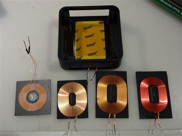

Da es diesmal gleich 4 Spulen zu vermessen gab:
wollte ich nicht die vollständigen Messreihen des ersten Versuchen wiederholen. Daher habe ich lediglich zwei durchgeführt: jeweils eine ohne Last und eine mit 500 mA (letzteres entspricht in etwa dem was ich für später geplant habe). Wie gehabt habe ich die mögliche horizontale Verschiebung gemessen, bis die Ausgangsleistung abfällt. Zusätzlich habe ich aber diesmal auch untersucht, ob eine Verschiebung in eine andere Richtung eine Einfluß hat - die Spulen sind ja größtenteils rechteckig und nicht rund. Zusätzlich habe ich etwas genauer untersucht wie groß die vertikelen Abstände unter verschiedenen Bedingungen werden können. Der Versuchsaufbau ist dabei der geich wie vorher auch: passende Widerstände als Last, und passende Unterlagen als Abstandshalter.
Hier also meine Messergebnisse (die Reihenfolge der Spulen entspricht der auf dem Bild):

In der zweiten Tabelle habe ich nochmal die elektrischen Daten zusammengefasst, und die maximalen Entfernungen (die ich auch für die originale Spule nachgemessen habe):
3737383048324832 (rot)original
Induktivität (µH)1016,7121210,5
Widerstand (Ohm)0,160,290,160,330,2
max. Strom (A)4,5231,55
Versatz (hor., Laden) um 90° gedreht11 mm12 mm13 mm11 mm13 mm
max. Abstand (vert., 500 mA)11 mm15 mm15 mm15  mm15 mm
max. Abstand (vert., Startup, ohne Last)11 mm13 mm11 mm12 mm11 mm
max. Abstand (vert., Startup, 500 mA)10 mm11 mm11 mm11 mm10 mm
Ergebnisse
Aus der ersten Tabelle kann man ersehen, dass die mögliche Effizienz zwischen den Spulen recht stark variiert, und sich das auch anhand der Bedingungen verändert. So ist z.B. die kleinste Spule (37x37mm) für kleine Entfernungen am besten geeignet, während die 38x30mm große für größere Entfernungen die besten Ergebnisse liefert. Die 48x32mm-Spule kann mit den größten horizontalen Verschiebungen arbeiten (wobei die rote Version trotz höherer Effizienz dort deutlich schlechter abschneidet).
Was man auch sehen kann ist dass die Richtung, in der die Spulen gegeneinander verschoben sind keine Rolle spielt. Unabhängig von der Orientierung der Spulen ist die maximale Entfernung, bis zu der man eine Übertragung aufrecht erhält, gleich. Ich denke das liegt daran dass hier der Mittelpunkt der beiden Spulen wichtig ist, und dass die Sender-Spule ja rund ist.
Bei den Messungen sind mir noch zwei weitere Effekte aufgefallen. Als Erstes fiel auf dass bei einigen der Spulen die Ausgangsspannung kurzzeitig recht stark abfällt, wenn man sie verschiebt. Besonders ist das bei der 38x30mm-Spule aufgefallen. Zweitens habe ich irgendwann gemerkt, dass das leise Fiepen fehlte, welches bei der originalen Spule aufgefallen war.
Für mein Projekt, bei dem ja die genaue Ausrichtung der Spulen eher schwierig wird, sieht die 38x30mm-Spule am besten aus. Sie liefert nicht nur eine höhere Effizienz als die originale Spule (und das obwohl sie die schlechteste der 4 hier ist), sondern arbeitet auch über größere Entfernungen als die anderen. Selbst wenn man den Empfänger direkt in eine Last von 500mA starten lässt geht das über Entfernungen von mehr als 10mm. Damit lässt sie mir die größte Flexibilität bei der mechanischen Gestaltung und in der späteren Benutzung.
