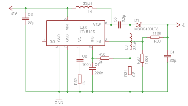

In den ersten beiden Artikeln habe ich mich vorrangig dem Problem gewidmet, welche Vorkehrungen man beim Laden eines Akku-Packs treffen muss (was man entweder durch Auftrennen in einzelne Zellen oder Einsatz eines Balancers lösen kann). Dabei habe ich aber die Existenz eines Ladegerätes vorausgesetzt, der den wichtigen Teil von Strom- und Spannungskontrolle übernimmt. Daher wird es nun Zeit sich diesem Teil der Schaltung tiefer zu widmen.
Zur Erinnerung: ich verwende eine Akku-Pack aus drei Zellen (dessen nominale Spannung bei 11,1V und dessen Lade-Endspannung bei 12,6V liegt). Der drahtlose Empfänger liefert dabei eine Spannung von 5V bei einem maximalen Strom von 1A.

Auf den ersten Blick sieht es so aus als ob die erste Lösung deutlich mehr Freiheiten bietet: Boost-Wandler gibt es wie Sand am mehr, und LiIon-Lade-Schaltkreise auch. Wenn man aber etwas tiefer gräbt, sieht es nicht mehr so rosig aus. Schaut man z.B in TIs Sammlung an Lade-ICs bekommt man erstmal 200 Treffer. Filtert man nach denen, die 2-4 Zellen laden können, sind es nur noch 46, nimmt noch 'LiIon' als Kriterium hinzu sind es nur noch 26. Davon sind fast alle nur im VQFN-Gehäuse verfügbar, welches ich nur sehr ungern einsetze. Bleiben also noch 4. Wenn man sich diese dann weiter anschaut (BQ2000, BQ2000T,BQ2054 und BQ2954), stellt man fest dass sie eigentlich 'Charge Controller' sind. Das bedeutet, sie benötigen einen externen Schaltregler, den sie dann kontrollieren um die benötigte Spannung und den richtigen Ladestrom zu erhalten. Das macht die gesamte Schaltung aber wieder deutlich komplexer und größer (ich würde ja bereits einen zusätzlichen Schaltregler einsetzen). Letztlich wäre die Verkettung
zweier Schaltregler ohnehin recht ineffektiv...
Geht es auch ohne 'Auf'?
Wenn man bei anderen Herstellern (wie Linear, Analog Devices, STM, Fairchild oder OnSemi) reinschaut, sieht es auch nicht besser aus. LiIon-Lader für 3 Zellen sind echte Mangelware...
Daher habe ich mal geschaut, ob es denn wenigstens eine Lösung gibt die den Boost-Konverter einsparen würde. Dabei bin ich tatsächlich fündig geworden, sogar zweimal: mit dem [LT1512](http://www.linear.com/product/LT1512) und dem [LT1513](http://www.linear.com/product/LT1513). Beide gehören zur gleichen Familie, und unterscheiden sich hauptsächlich im Ladestrom den sie liefern können (0,75 vs. 1A). Allerdings gibt es auch hier einen Minus-Punkt: beide Schaltkreise sind für mehrere Batterietypen geeignet, und kommen daher ohne eine Lade-Ende-Kontrolle. Für selbige wird der [LTC1729](http://www.linear.com/product/LTC1729)
is [recommended](http://www.linear.com/docs/4466) - der ist aber nur für maximal zwei Zellen verwendbar. Das bedeutet das ich mich darum kümmern muss. Alles in allem kommt mit dem LT1512 (der in einem 8-Pin-SOIC8-Gehäuse kommt) aber zu einer recht kompakten Lösung. Da ich ohnehin einen Balancer pro Zelle benötige, kann ich über diese das Ende des Ladevorgangs steuern.
Wenn einer der Balancer anfängt, Ladestrom von seiner Zelle wegzuleiten kann man die Ausgangsspannung des OpAmps dazu verwenden, einen Optokoppler zu aktivieren (so wie ich das bei der einfacher Version angedeutet hatte). Wenn dann all drei Balancer aktiv sind, kann das Laden beendet werden. Dadurch erreicht man allerdings keine 100% Kapazität - dafür müsste man anschließend noch mit konstanter Spannung weiter laden. Mit einer Lade-Endspannung von 4,1V kann man allerdings auf etwa 85% der Kapazität kommen (bei 4,2V wären es 90%). Das ist nicht so schlecht für eine recht einfache Schaltung:
Das sind zwar ein wenig mehr Bauteile als die einfachsten Aufwärtswandler benötigen würden, aber insgesamt ist das nicht so viel (und man bekommt einen Li-Ion-Lader dazu): R28+S33 bilden den Spannungsteiler für die Lade-Endspannung (eingestellt auf 4,15V pro Zelle). R31 misst den Ladestrom (zusammen mit R30+C4 als Tiefpass-Filter). Der Rest formt einen Aufwärtsregler in SEPIC-Konfiguration. Das Laden kann über den Pin 'S/S' ('Sync/Shutdown') beendet werden - im Normalfall kann dieser offen bleiben.

    hlipka over 12 years ago in reply to janisalnis
    Yes, it did take a while to find this chip. But its nearly perfect for this project.
    Btw: I did write a whole article about the balancing, actually: Wireless power - charging a battery pack part 2
  • janisalnis
    janisalnis over 12 years ago
    Thanks for finding such a great battery charger chip LT1512 that can operate from voltages below and above the necessary voltage.
    That is why the circuit uses two inductors.
    Because of fire saferty issue for charging several LiPos in series one should use balancing circuit on each cell limiting the voltage to 4.2V max. As the cells age they will differ in capacity and without a balancer would charge to different voltage.
