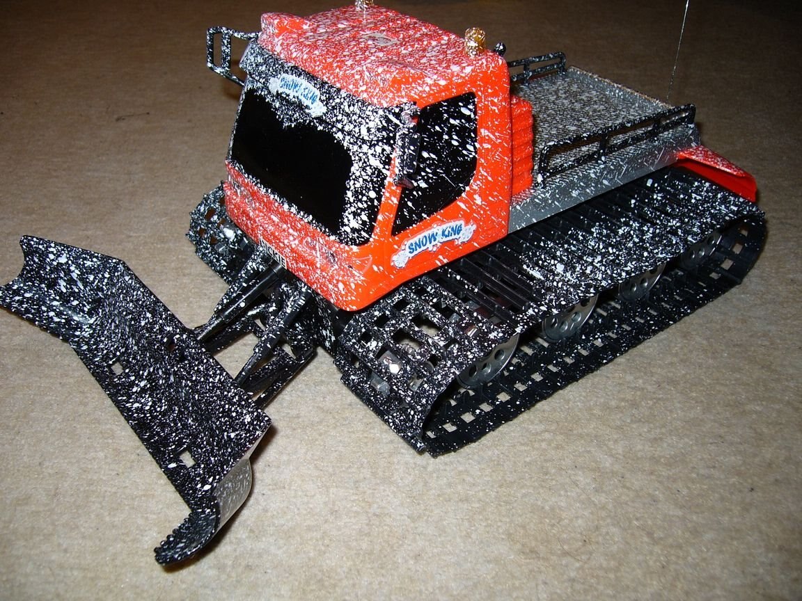

Wer ein Kind zu Hause hat, kennt das Problem: die meisten interessanten Spielzeuge haben Batterien, und sie scheinen ständig alle zu sein. Zum Geldsparen kann man ja Akkus verwenden, aber die sind dann eher noch schneller alle. Und das natürlich immer in dann wenn das Kind damit spielen möchte. Bei uns war das erste gerät, bei dem das aufgefallen ist zwar kein Spielzeug, aber fast noch wichtiger: ein Nachtlicht. Um Batterien zu sparen, und um sie insbesondere nicht immer zum Laden raus nehmen zu müssen habe ich als erstes einen LiIon-Akku eingebaut. Und um mir dann auch noch das ständige Laden zu sparen, habe ich ein einfaches Wireless-Charging-Modul eingebaut, welches seit geraumer Zeit treu seinen Dienst verrichtet. Kein Laden mehr, keine Kabel im Bett.
Schon damals war die Idee, dass man das ja auch für andere Dinge nützlich wäre. Da gibt es einen Kassettenspieler, ein funk-gesteuertes Auto und diverse andere Spielzeuge, die immer in unpassenden Momenten nicht mehr gehen. Als ich daher diesen Wettbewerb gefunden habe, hatte ich schon ein passendes Objekt im Auge:
Während ich also auf das Demo Kit gewartet habe, konnte ich mir Gedanken machen wie das Projekt denn am besten anzugehen wäre. Die Pistenraupe wird mit 8 Mignon-Zellen betrieben, als mit 12V. Das bedeutet zwar, das vermutlich genügend Platz für die gesamte Elektronik vorhanden ist, andererseits liefert der Qi-Empfänger nur 5 V zum Laden. Das erfordert also besondere Massnahmen.
Als erstes werde ich aber ein wenig mit dem Kit experimentieren. Insbesondere interessiert mich, über welche Entfernungen man wieviel Energie übertragen kann. Das wäre dann wohl der nächste Beitrag hier...
