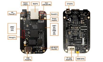

英蓓特与德州仪器联手推出面向中国市场的新一代低功耗、开源硬件单板电脑BeagleBone。。中国版的 BeagleBone 被称为 BB Black中国版的 BeagleBone 被称为 BB Black,与其他国家的BeagleBone Black采用完全相同的开发平台。BB Black是一款使用德州仪器的SitaraTm AM3358 ARMRegistered CortexTm A8处理器的更低成本、高拓展性BeagleBoard。BB Black附带Ångström Linux嵌入式闪存发行版,便于进行评估和开发。许多其他的Linux发行版和操作系统也支持BB Black,其中包括:Ubuntu, Android, 以及Fedora。与它的前身产品一样,BB Black专为开源社区、早期采用者以及任何对以ARMRegistered CortexTm A8为基础的低成本处理器感兴趣的人们设计。该产品拥有少部分功能套件,使用户能够体验处理器的强大威力,与此同时,还提供多个接口,允许使用被称作capes的附加板,从而增加了许多功能组合。用户也可以自行开发,或添加自己的电路。

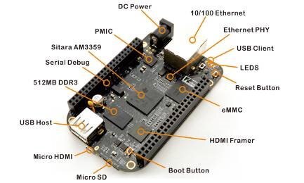

BB Black具有TI SitaraTm AM3358AZCZ100微处理器(注意:在产品首发时,该平台使用Sitara XAM3359AZCZ处理器。但最终将改为Sitara AM3358BZCZ100设备),这款基于ARMRegistered CortexTm A8的芯片,具有增强的图形图像处理功能、外围设备以及各种工业用接口选项,其中包括:EtherCAT 和 PROFIBUS。该平台装有256Mb x16 DDR3L 4Gb (512MB) SDRAM、32KB EEPROM以及可作为默认启动源的2GB嵌入式MMC (eMMC)。该平台还具有一个microSD接口,作为平台的次级启动源,也可选择为主要启动源。BB Black支持四种启动模式,包括eMMC启动、microSD启动、串行启动以及USB启动。附有开关,以便切换模式。
与原有的BeagleBone不同的是,BB Black带有 HDMI接口,可直接连接到电视和显示器。其他的产品特色还有:一个10/100以太网接口、一个串行调试端口、一个电脑的USB接口、一个USB 2.0主机端口、一个复位按钮、一个电源按钮、五个蓝色的LED指示灯。BB Black在扩展接头上可堆叠最多四块扩展板或cape。大多数为原有的BeagleBone设计的cape均可适用于BB Black。
