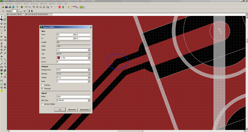

Hallo,
kann es sein, dass es Probleme mit dem Isolationsabstand von Polygonen gibt, wenn man Leiterbahnen in beliebigen Winkeln verwendet (siehe Bild)?
Bei 45° und 90° Winkeln ist das alle in Ordnung, hier leider nicht. Da es sich hier um eine Impdeanzgeführte Leiterbahn handelt, ist dier Effekt leider sehr unschön.
Beim Polygon eine kleinere Linienbreite (Width) zu verwenden hat nicht geholfen, selbst bei Werten von 0.01.
Gibt es eine Einstellung, die eine gleichmäßigen Abstand einhlt? In den DRC Einstellungen hab ich dazu nichts gefunden.
Gruß Tyson

    Hallo
    Warum dies Eagle so berechnet kann ich nicht sagen.
    Ich denke nicht, dass dies die Impedanz merklich verändert.
    Wenn du wirklich immer denselben Abstand  einhalten willst darfst du
    sowieso keine Knicke machen. Im Knickpunkt vergrössert sich der Abstand.
    Wass passiert wenn du noch ein wenig mit Radien nachhilfst?
    mfg Patrick
