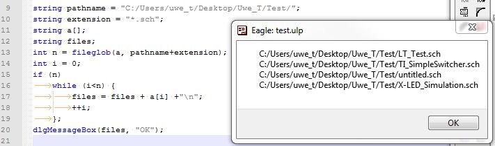

    Hallo Herr Zaffran,
    ich komme mit der Funktion fileglob() - und speziell der Angabe pattern nicht zurecht:
    "fileglob sucht in einem Verzeichnis nach pattern. ... endet pattern mit einem '/', wird der Inhalt des angegebenen Verzeichnis zurückgegeben."
    "Die Sondereinträge '.' und '..' (für das aktuelle und das übergeordnete Verzeichnis) werden nie in array geschrieben."
    Ich habe
    string a[];
    int n = fileglob(a, "*.sch");
    int n = fileglob(a, "*.sch/");
    int n = fileglob(a, "*.sch/.");
    probiert, erhalte aber nie etwas im Array zurück. Wie kann ich das aktuelle Verzeichnis durchsuchen?
    Vielen Dank
    uwe Thiemer

  • timmle
    timmle over 11 years ago in reply to e14 Contributor
    Hallo Herr Zaffran,
    vielen Dank für Ihr Beispiel. Funktioniert einwandfrei image
    Pfad = filedir(S.name);
    war der Knackpunkt. Ich wusste nicht, wie man die Funktion richtig anwendet.
    Uwe Thiemer

  • timmle
    etwas verwundert mich image. Sie schreiben:
    Der Stern * darf nicht sein, wie in der Hilfe für fileglob() beschrieben.
    In meiner ulp-Beschreibung steht auf Seite 99: "pattern kann '*' und '?' als Platzhalter enthalten."
    Ich habe Ihren Vorschlag getestet, erhalte da aber keine Dateiliste. Nur wenn ich den korrekten Pfad angebe, funktioniert die Funktion:
    Die Zeile 9 möchte ich aber vermeiden, damit das ULP aus jedem ordner funktioniert.
    Ich benötige im Array nur die Namen der Schaltpläne.
    Uwe Thiemer
