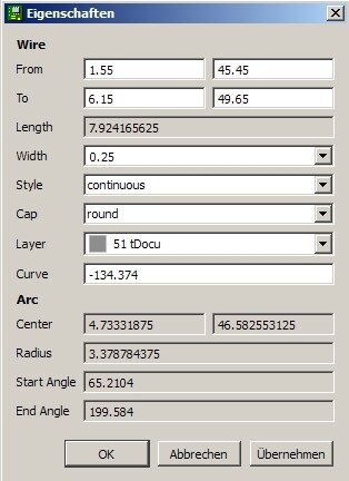

wie kann man die Bogendaten welche  aus Eagle über ULP exportierbar sind (oder ab 6.1 im XML file stehen) wie folgt umwandeln?
Beispiel:
<wire x1="5.55" y1="51.45" x2="10.15" y2="55.65" width="0.25" layer="51" curve="-134.374496"/>
<wire x1="13.9" y1="50.9" x2="11.05" y2="49.85" width="0.25" layer="51" curve="251.409638"/>
Input:
x1, y1, x2, y2, curve
Output:
Mittelpunkt des Kreises, Radius, Anfangswinkel, Endwinkel
Eagle 6.1 zeigt das bereits automatisch im Eigenschaften-Dialog an:
Welche Formeln wurden hier verwendet um die unter "Arc" beschriebenen Werte zu erhalten? Kann man eventuell irgendwelche Codeschnipsel (aus dem Eagle code) dazu bekommen um selbst eine Umwandlung durchführen zu können? Bzw. falls nicht, nach was muss man dann im Internet suchen um auf die notwendigen Formeln zu kommen?
Danke!

    Hallo,
    danke für die Nachricht.
    Allerdings sind diese Funktionen nur in EAGLE ULP  verfügbar. Ich würde aber gerne die Eagle Datei (XML) von einem anderen Programm einlesen und die Daten auswerten. Dashalb die Frage nach der Formel...
    Gruß
