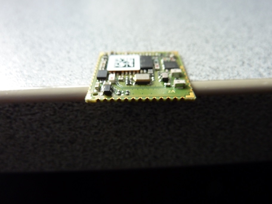

Hallo zusammen,
ich entwickle eine Leiterplatte, die Kontaktierungen im "Briefmarken-Format" haben soll.
D.h. am Rand der Leiterplatte sind quasi halbe Durchkontaktierungen, die als Kontaktfläche dienen zur Signalübertragung.
Diese Leiterplatte wird dann per SMD-Automat auf eine andere Leiterplatte bestückt.
Ist es mit Eagle (V6.5.0) möglich solche "halben Durchkontaktierungen" am Leiterplattenrand anzulegen ?
Habe zur besseren Veranschaulichung noch ein Beispiel eines Moduls mit angehängt.

    Einfach normale ganze Pads auf die Kante setzen.  Die werden zunächst
    normal gebohrt und durchkontaktiert (das geht eh nicht halb) und nachher
    die Hälfte weggefräst.
    Den DRC-Fehler muss man dann natürlich ignorieren.
    Grüße, Hans

    0 OmitronFlow over 12 years ago in reply to e14 Contributor
    Klare Antwort.
    Aber wie ist die genaue Vorgehensweise.
    Im Bibliothekseditor sind ja standardmäßig nur ganze Pads vorhanden und keine halben.
