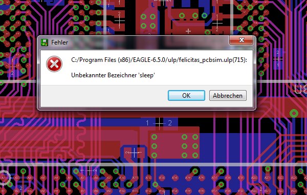

Hallo,
ich habe vor kurzer Zeit das neue ULP für die Simulation heruntergeladen und das funktioniert leider nicht.
Es handelt sich um felicitas_pcbsim.ulp. Wenn ich das auszuführen versuche bekomme ich die Fehlermeldung:
Wie kann man das Problem lösen?

    Am 06.05.2014 11:43, schrieb Dmitry Eliseev:
    Hallo,
    Um alle Bilder und Anhänge in diesem Beitrag zu sehen, besuchen Sie:
    http://www.element14.com/community/message/111689
    Sie benutzen eine Eagle Version älter als 6.5.0
    Die benötigte sleep() Funktion gibt es erst ab 6.5.0

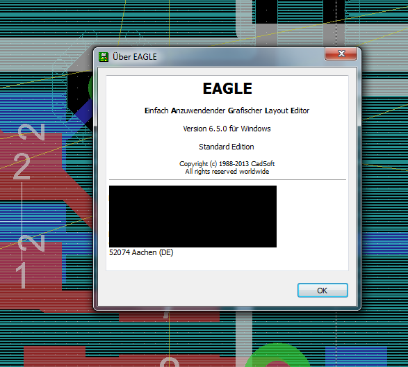

    0 e14 Contributor over 12 years ago in reply to e14 Contributor
    Hallo,
    Nein nein. Ich benutze genau die Version: 6.5.0.
    Hier ein Screenshot:
