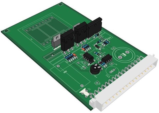

Hallo
Ich habe in Muster-Beispielen bereits schöne 3D-Ansichten von Boards
gesehen welche wahrschienlich mit Eagle V7 (und den neuen Tools)
generiert wurden.
Hierzu habe ich einige Fragen:
Aus welcher Quelle stammen die 3D-Datem der Komponenten?
Kann man eigene Komponenten selber in 3D erfassen?
Mit welchem Programm passiert dies?
Erstellt bereits IDF-to-3D Conversion Tool STEP-Daten welche man in das
eigene MCAD importieren könnte?
Vielen Dank für die Informationen.
mfg Patrick Steiner

    Hi Patrick,
    seit der 6er Version (ging auch schon mit 5.14er) mache ich 3D Ansichten mithilfe der Tools:
    eagleup.ulp,
    Sketchup (von Trimble, Google)
    ImageMagick
    Hier findest alles, was du brauchst:
    https://eagleup.wordpress.com/
    /ab der Eagle 7 und vor Allem Sketchup2014 brauchst aktualisierte Softwareversionen,
    oben im Link ist es beschrieben. /
    Die zweite Variante ist, wie du ansprachst, mit IDF-to3D. Wobei hier Kosten immer wieder mitspielen.
    Ausserdem gefällt mir nicht die Ansicht der 3D Bauteile, sind nur Blöcke und Zapfen, Zylinder, oder sonst was.
    Und, es gibt immer Ärger mit der Platziererei, Auffindbarkeit der Teile, etc..
    immer fehlt was...
    .. und das soll IDF-"Norm" sein?!??!?!?
    Hier bieten auch einige PCB Hersteller, per Projekt diese Umwandlung zu 3D an.
    Ein Beispiel, mit Sketchup gemacht:
    Die Farbenringe der Widerstände habe ich alle angepasst auf den Wert der Widerstände.
    Das geht gang leicht, indem du auch in dieser Hinsicht eben die Bauteildatenbank erstellst.
    Sowas hast eh im Eagle, brauchst ja sowieso, dann eben auch für 3D-Parts.
    Quellen:
    selbst erstellt, aus dem Google Warehouse, oder sonst woher...
    Die IDF-Dateien stammen zumeist von hier: - aber,,, teuer!
    https://www.simplifiedsolutionsinc.com/index.php/c74a03174cb88c64d4f0afd1fb651ee8/common/3D-PCB-offerings
    Und die PCB-Hersteller verwenden diese wenn du mit ihnen Projekte hast.
    Ich denke, das Bild sieht hübsch "echt" aus.
    Was ich mir echt wünschen würde, dass dieses Spielchen endlich auch im Eagle selbst verankert ist.
    ... "gut' Ding braucht Weile...!"
    Grüße
    Gerald
