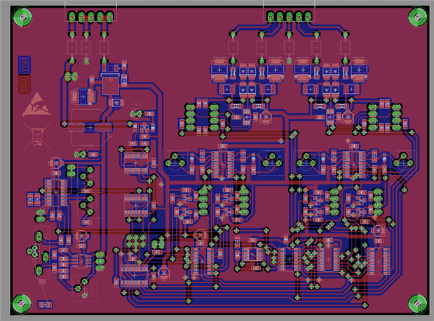

Ich muß noch mal die Vorgehensweise beim Anlegen von GND oder Vcc Ebenen
(POLYGON) rekapitulieren.
Wann wird das POLYGON definiert? Wann gibt man den Befehl RATSNEST ein?
Wann startet man den AR?
Wie löscht man die Polygonfläche nach erneutem RIPUP; ohne dabei die
POLYGON-Kontur zu zerstören?
Ich kann z.B. POLYGON GND eingeben, aber nicht POLYGON +30V. Wenn ich im
zweiten Fall nur POLYGON eingebe, werde ich aber nachher nach dem
Signalnamen gefragt. Da kann ich dann sehr wohl +30V in die Maske eingeben.
Christoph

    Am 27.10.2018 um 09:34 schrieb Christoph Kukulies:
    Danke, Gerald, für die ausführliche Erläuterung.
    Ich mache grundsätzlich nur (max.) 2-seitige Platinen. Zumindest bis
    jetzt. Und ich benutze (ebenfalls wieder: bis jezt) ausschließlich den
    AR mit evtl. händischen Korrekturen.
    Ein paar Fragen noch:
    Wenn ich den AR benutze, bevor ich die Polygone mit Signalen verbinde
    bzw. Ratsnest aufrufe, so weiß der AR doch noch gar nicht,  daß er vom
    Vorhandensein einer, z.B., beidseitigen Masseebene (POLYGON GND)
    profitieren kann und macht vielleicht Routes, die ihn am Verlegen
    günstigerer Routes hindern.
    Wäre es also nicht besser, das Polygon direkt in das Routing
    einzubeziehen? Oder verstehe ich was falsch?
    Am 26.10.2018 um 23:11 schrieb Gerald Schwarz:
    Hi Christoph,
    mit welcher Version spielst du?
    ich zeigs mal mit V9.2.1
    Ja, 9.2.1 auch (jetzt) bei mir mal testweise.
    Grundsätzlich ist ein Anlegen eines Polygons recht einfach.
    Es ist eine irreguläre (also von reinen Flächen abgesehen) Fläche, die
    als Umrandung mal gezeichnet wird.
    Klar. Linienstärke - fällt mir auch jetzt wieder ein - kann wichtig sein
    und sollte nicht zu fein sein.
    Geroutet wird im Prinzip (meistens, bzw. gemeinsam als Inseln) vorher.
      Im Fall von z.B. Masseflächen, also vorher die Signale routen, dann
    die Power- und Masseleitungen verlegen.
    s.o. wollte ich dem AR überlassen unter Ausnutzung der Masseflächen.
    Dann machst um den Print, bzw. innerhalb der Print-Dimension die
    Polygon-Umrandung auf dem entsprechenden Layer, zB 1 oder 16 wenn
    zweiseitig, dann verbindest mit "NAMEN" dieses Polygon mit der
    Masseleitung, zB GND,
    und der Polygongenerator erstellt zeilenweise (Zeilen-Schrittlänge ist
    in den Eigenschaften eintragbar) diese Polygonfläche.
    Dabei werden alle Löcher, die mit der Masse verbunden sind, mit
    Wärmefallen-Verbindungen mit der Fläche verbunden.
    Das Gleiche kannst mit jeder Power-Leitung, oder Signalleitung machen.
    *Wichtig ist jetzt darauf zu achten, dass nicht umschlossene, bzw.
    komplexe Überlappungen der verschiedenen Polygone entstehen.*
    *Und das wird wohl immer das wirkliche Problem sein. - Überlappungen
    von Bauteilen, Flächen, Linien, oder Bilder, Schriftzüge, etc...*
    Auch die Abstände sind zu beachten.
    - Dahingehend kann nun in Polygon-Menu - Eigenschaften und im Design
    die Parameter der Polygone eintragen.
    zB. eine Leitung gezeichnet mit 0,3mm Breite könnte als
    Polygon-Umrandung von 0,3mm sein. Je feiner die Leitung, umso feiner
    die Schrittbreite der Fläche pro Zeile.
    Das lässt zum Einen die Dateigröße hochschnellen, nur deshalb, weil
    Zeile für Zeile im Print die Polygonlinien gezeichnet werden.
    Anderseits allerdings, der Vorteil nun - man bekommt rund um die
    Nachbarn, als der Leitungen und Lötaugen wesentlich feiner gezeichnete
    Umrandungen / Umläufe.
    Sie erscheinen bei runden Gebilden sehr viel runder.
    Elektrisch ist das dann ein Parameter in Form von Kapazitäten,
    Stromdichten, und anderes dazu gehörige.
    In den meisten Fällen reicht eine grobe Fläche, oder gar ein
    Polygonraster mit Löchern.
    So ergibt sich eine Gewichtung zwischen Dateigrößen (aufgeblasen oder
    nicht) und elektrischen "passt schon" Werten.
    *Ein Polygon, wenn es über einen ganzen Print als Fläche, das mit
    einem elektrischen Leiter verbunden wird, wird mit dem NAMEN damit
    verbunden, nämlich das https://community.element14.com/resized-image/__size/300x300/__key/communityserver-discussions-components-files/310/contentimage_5F00_189033.html Signal, nicht nur ein Segment.*
    Mit drücken auf die Taste Ratsnest wird das Polygon berechnet und
    gezeichnet.
    Polygon-Eigenschaften:
    Wire - also der gezogene Rand
    Width - Breite der Leitung, i verwendete einfach mal für diesen
    Print die Signalleitungsbreite von 0,4064 mm. Das ist dann auch die
    Schrittweite beim zeilenweisen Zeichnen der Fläche.
    Layer - 16
    Polygon - pour Eigenschaft ist solid - vollflächig; also nicht mit
    Raster,
    Spacing - die Rastergröße falls aktiv
    Isolation zu den Leitungen und Augen - ich habe 0.8128 mm verwendet.
    Je höher die Werte, um so weiter ist der Abstand zu den Umfahrungen.
    Hat dann den Nachteil, dass innere Flächen, die ausgefüllt werden
    sollen, nicht erreicht werden.
    Gibt doch da auch einen Schalter/Parameter (ISOLATE), der das Entstehen
    von Inseln unterbindet, nicht wahr?
    Und das Gleiche gilt bei der Leitungsbreite der Umrandung.
    Diese beiden Werte würden also mehrmals gespielt werden, um eine
    "passt scho" Umrandung zu bekommen.
    Einfach mal mit diesen Werten spielen. zB Leitung 0,1 mm breit und
    Isolation 0,1 mm breit zeichnen. Dann wird alles feinst umrandet, aber
    die Datei wird sehr groß werden.
    Bei der Fabrikation hast dann vielleicht beim händischen Löten ein
    Problem. Ein Schutzlack käme nicht ganz runter, weil er sich nicht an
    die Leitungen anschmiegen kann.
    Eine Zinnfaser, oder Grat, oder gar ein Kat, Werkzeug-Hacker, kann
    sehr leicht einen Kurzschluss reißen. Hochspannung zB braucht sowieso
    einen definierten Leitungsabstand, etc...
    Wo wir gerade dabei sind: Gibt es einen vorgeschriebenen Mindestabstand
    von Leitungen, die 230V Netzspannung führen (z.B. Printtrafo)?
    Rang ist hier 1 - höchste Priorität bei mehreren vorhandenen
    Polygonen; habe keine anderen hier... wäre zB wenn eine Powerleitung
    als Fläche gezeichnet werden soll.
    Der Rang kann auch Überlappung, oder keine Überlappung provozieren.
    niedriger Rang wird überlappt.
    Polygonfläche wegnehmen:
    Wegnehmen heißt nicht löschen. Ich habe hier mal wegnehmen
    verwendet. Es ist ein "Routen" des Polygon beim Erstellen.
    Ein "UNROUTEN" beim Wegnehmen. Es geht also die Route zurück zu nicht
    geroutet. Aber das Polygon als Umrandung ist noch vorhanden.
    Habe gerade das Problem, daß das Bottom Polygon GND nach dem RIPUP
    stehengeblieben ist, also es blieben blaue Flächen stehen, anstatt auf
    die Linienumrandung zurückzufallen, weshalb ich nicht umhin kam, das
    POLYGON wirklich zu löschen (Mülleimer). Wie nimmt man es lediglich "weg"?
    Erst mit der Löschtaste wird gelöscht. Dann ist es weg, also die
    Umrandung, und du musst es erneut zeichnen.
    Echtes Löschen ist manchmal schneller, wenn du zB einiges zu ändern
    hast, zB Bauteile verschieben und neu routen.
    Dann würde eine vorhandene Polygonumrandung immer als Fläche
    gezeichnet werden, wenn du jedes Mal die Ratsnesttaste drückst zum
    Überprüfen, ob eine Leitung noch offen ist zum Routen.

    Schaltplan, dann in den Design Rules, wo die Parameter der Platine
    eingetragen werden.
    Dann unmittelbar beim Platzieren. Übergeordnete Frage wäre zB. wie
    viele Layer benötigt werden; je weniger, um so günstiger, bzw.
    einfacher ist es.
    Kommen mehrere Power-Leitungen, dann überlegt man Power-Layer zu
    machen, dann benötigt man allerdings mehr Layer -> Software-Lizenz
    Sache; etc....
    AR - Autorouter
    Den verwende ich eher, "wenn es mir egal ist"... bzw, ok,ok,,,, wenn
    ich mal schauen will, wie die Bauteile zu platzieren sind um die
    Signalintegrität zu gewährleisten.
    Den AR kannst auch auf "fein" oder "grob" einstellen, das wären dann
    die Routing-Kosten.
    Wie gesagt, den AR finde ich die segensreichste Errungenschaft bei der
    ganzen Angelegenheit. Andere mögen so versiert sein, alles händisch zu
    machen, aber mir kommt's auf's schnelle Ergebnis an und meine Anwendung
    ist (noch) Hobbylevel.
    Mir fiel übrigens auf - zum ersten Mal bei der Version 9 -, daß der AR
    manchmal im Vorfeld, währen er noch sucht und optimiert, ganz erratische
    Liniengebilde zeichnet, die fürchterlich aussehen, aber letztlich im
    fertig gerouteten Bild nicht mehr auftauchen.
    Hoffe, das hilfst fürs Erste.
    Bitte im Manual nachlesen, dort findest weitere Vorgehensschritte.
    Danke noch mal.
    Der  Gerald war ja SEHR ausführlich mit seinen Erklärungen. Man kann
    über den Autorouter (AR) denken wie man will; aber er weiß nicht nicht
    ob ein Device mehr oder weniger Power braucht, also wie breit die
    Leiterbahn sein muss. Darauf muss man schon selber achten, speziell bei
    den heute so beliebten Schaltreglern oder ähnliches.
    Es ist ja soooo bequem z.B. die GND-Verbindungen über ratsnest zu
    machen, aber dabei wird oft übersehen, das eventuell gerade
    "stromfressende" devices nur über einen "Zwirnfaden" mit den Power
    Sources verbunden sind.
    (Die häufigste Ursache, wenn mir Leute mit Problemen in den Ohren liegen).
    Also, ob mit AR oder ohne, erst die komplette Schaltung routen (lassen),
    danach mit Polygonen die Flächen erstellen.
    Noch kurz etwas zu Abständen bei 230V Netzspannungen: Hier gibt es
    Vorgaben nach VDE,
    aber das ist auch noch von der Umgebung und Verschmutzungsgrad der LP
    abhängig.
    Mit freundlichen Grüßen / With best regards
    Joern Paschedag
    Es ist eine irreguläre (also von reinen Flächen abgesehen) Fläche, die als Umrandung mal gezeichnet wird.
      Im Fall von z.B. Masseflächen, also vorher die Signale routen, dann die Power- und Masseleitungen verlegen.
    Dann machst um den Print, bzw. innerhalb der Print-Dimension die Polygon-Umrandung auf dem entsprechenden Layer, zB 1 oder 16 wenn zweiseitig, dann verbindest mit "NAMEN" dieses Polygon mit der Masseleitung, zB GND,
    und der Polygongenerator erstellt zeilenweise (Zeilen-Schrittlänge ist in den Eigenschaften eintragbar) diese Polygonfläche.
    Dabei werden alle Löcher, die mit der Masse verbunden sind, mit Wärmefallen-Verbindungen mit der Fläche verbunden.
    Wichtig ist jetzt darauf zu achten, dass nicht umschlossene, bzw. komplexe Überlappungen der verschiedenen Polygone entstehen.
    Und das wird wohl immer das wirkliche Problem sein. - Überlappungen von Bauteilen, Flächen, Linien, oder Bilder, Schriftzüge, etc...
    - Dahingehend kann nun in Polygon-Menu - Eigenschaften und im Design die Parameter der Polygone eintragen.
    zB. eine Leitung gezeichnet mit 0,3mm Breite könnte als Polygon-Umrandung von 0,3mm sein. Je feiner die Leitung, umso feiner die Schrittbreite der Fläche pro Zeile.
    Das lässt zum Einen die Dateigröße hochschnellen, nur deshalb, weil Zeile für Zeile im Print die Polygonlinien gezeichnet werden.
    Anderseits allerdings, der Vorteil nun - man bekommt rund um die Nachbarn, als der Leitungen und Lötaugen wesentlich feiner gezeichnete Umrandungen / Umläufe.
    Elektrisch ist das dann ein Parameter in Form von Kapazitäten, Stromdichten, und anderes dazu gehörige.
    In den meisten Fällen reicht eine grobe Fläche, oder gar ein Polygonraster mit Löchern.
    So ergibt sich eine Gewichtung zwischen Dateigrößen (aufgeblasen oder nicht) und elektrischen "passt schon" Werten.
    Ein Polygon, wenn es über einen ganzen Print als Fläche, das mit einem elektrischen Leiter verbunden wird, wird mit dem NAMEN damit verbunden, nämlich das https://community.element14.com/resized-image/__size/300x300/__key/communityserver-discussions-components-files/310/contentimage_5F00_189032.html Signal, nicht nur ein Segment.
    Mit drücken auf die Taste Ratsnest wird das Polygon berechnet und gezeichnet.
    Width - Breite der Leitung, i verwendete einfach mal für diesen Print die Signalleitungsbreite von 0,4064 mm. Das ist dann auch die Schrittweite beim zeilenweisen Zeichnen der Fläche.
    Layer - 16
    Polygon - pour Eigenschaft ist solid - vollflächig; also nicht mit Raster,
    Isolation zu den Leitungen und Augen - ich habe 0.8128 mm verwendet. Je höher die Werte, um so weiter ist der Abstand zu den Umfahrungen.
    Hat dann den Nachteil, dass innere Flächen, die ausgefüllt werden sollen, nicht erreicht werden.
    Diese beiden Werte würden also mehrmals gespielt werden, um eine "passt scho" Umrandung zu bekommen.
    Einfach mal mit diesen Werten spielen. zB Leitung 0,1 mm breit und Isolation 0,1 mm breit zeichnen. Dann wird alles feinst umrandet, aber die Datei wird sehr groß werden.
    Bei der Fabrikation hast dann vielleicht beim händischen Löten ein Problem. Ein Schutzlack käme nicht ganz runter, weil er sich nicht an die Leitungen anschmiegen kann.
    Eine Zinnfaser, oder Grat, oder gar ein Kat, Werkzeug-Hacker, kann sehr leicht einen Kurzschluss reißen. Hochspannung zB braucht sowieso einen definierten Leitungsabstand, etc...
    Rang ist hier 1 - höchste Priorität bei mehreren vorhandenen Polygonen; habe keine anderen hier... wäre zB wenn eine Powerleitung als Fläche gezeichnet werden soll.
    Der Rang kann auch Überlappung, oder keine Überlappung provozieren. niedriger Rang wird überlappt.
    Wegnehmen heißt nicht löschen. Ich habe hier mal wegnehmen verwendet. Es ist ein "Routen" des Polygon beim Erstellen.
    Ein "UNROUTEN" beim Wegnehmen. Es geht also die Route zurück zu nicht geroutet. Aber das Polygon als Umrandung ist noch vorhanden.
    Erst mit der Löschtaste wird gelöscht. Dann ist es weg, also die Umrandung, und du musst es erneut zeichnen.
    Echtes Löschen ist manchmal schneller, wenn du zB einiges zu ändern hast, zB Bauteile verschieben und neu routen.
    Dann würde eine vorhandene Polygonumrandung immer als Fläche gezeichnet werden, wenn du jedes Mal die Ratsnesttaste drückst zum Überprüfen, ob eine Leitung noch offen ist zum Routen.
    -- Beim Erstellen des Layouts ist es oft ein mehrmaliges Wechselspiel von Platzieren, manuellem oder automatischen Routen von bezeichneten Leitungen und erstellen der Polygons.
    Also, es beginnt schon bei der Bestimmung der Spannungen und Ströme im Schaltplan, dann in den Design Rules, wo die Parameter der Platine eingetragen werden.
    Dann unmittelbar beim Platzieren. Übergeordnete Frage wäre zB. wie viele Layer benötigt werden; je weniger, um so günstiger, bzw. einfacher ist es.
    Kommen mehrere Power-Leitungen, dann überlegt man Power-Layer zu machen, dann benötigt man allerdings mehr Layer -> Software-Lizenz Sache; etc....
    AR - Autorouter
    Den verwende ich eher, "wenn es mir egal ist"... bzw, ok,ok,,,, wenn ich mal schauen will, wie die Bauteile zu platzieren sind um die Signalintegrität zu gewährleisten.
    Den AR kannst auch auf "fein" oder "grob" einstellen, das wären dann die Routing-Kosten.
    Danke noch mal.
    Christoph

    Hi Christoph,
    Ein Polygon, wenn es über einen ganzen Print als Fläche, das mit einem elektrischen Leiter verbunden wird, wird mit dem NAMEN damit verbunden, nämlich das !ganze! Signal, nicht nur ein Segment, d,h Polygon.
    Mit dem Signal verbunden wird es elektrisch, sonst ist ein Polygon lediglich eine grafische Zeichnung.
    Layer - 16
    Das kann auch ein Verrücken der Bauteile zueinander oder zum Rand erforderlich machen, damit man in innere Flächen kommen will.
    Bei HF-Design ist auch die Möglichkeit gegeben, händisch VIAs zu setzen, wo es erforderlich ist.
    Es kann auch eine Routenlänge einsparen, bei zB Masseleitung zum Bauteil. Allerdings, wenn bei komplexeren Prints ein Polygon wo als Fläche abgerissen ist, also nicht dort hin kam,
    dann gibt es eine Fehlermeldung oder nicht, dieses Pin des Bauteils wird dann einfach nicht physikalisch erreicht.
    Daher lege ich immer eine dünne Leitung zu !jeden! Pin, auch wenn es eine Massefläche ist; wie du oben im ersten Bild sehen kannst.
    ob eine Leitung noch offen ist zum Routen, oder beim Platzieren, weil ja das Ratsnest die kürzere Luftlinie berechnet.
    AR - Autorouter
    Grüße
    Gerald
