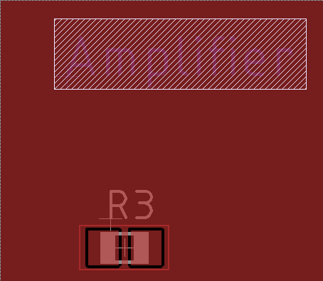

Ich möchte gerne einen Text auf dem Bottom Layer einfügen, dieser ist jedoch immer mit schraffiertem Rahmen auf dem selben Layer hinterlegt. Auch, wenn ich den Text als Bibliothek (Teil des Logos) schreibe, wird er in der Bibliothek als Footprint korrekt erzeugt, wenn ich den Footprint dann einfüge, wird um den Text wieder der Rahmen gezeichnet, um die Formen des Logos nicht, nur um den Text.
Gibt es irgendeine Einstellung, die ich nicht kenne, um dies abzustellen? Bzw. wie kann ich ansonsten Text ohne diesen Rahmen einfügen?

    Das macht Eagle, um zu zeigen, dass ein NICHTLEITER auf einem LEITER_Layer drauf ist.
    Ich habe dir ein paar Bilder gemacht um das zu zeigen:
    Einmal auf Top einen Text mit Polygon, der elektrisch nicht mit dem Text verbunden ist. Das ist wichtig.
    Das Gleiche gilt natürlich auch für BOTTOM.
    Für die Inneren Layer macht Text wenig Sinn, allerdings dann schon, um den Layer zu beschreiben, sollte auf jedem elektrischen Layer der Layername sein, aber mit Maß uns Ziel.
    Damit die Fertigung nicht suchen müssen. Am Besten an einem Rand, wo nicht geführt wird.
    Dabei habe ich mal den Text verschoben, um zu zeigen, dass der Text in dem Polygon sauber getrennt ist, in Wirklichkeit dann so aussehen wird.
    Dann habe ich den Text auf den Layer Top_Namen gelegt, so wo normal ja Text hinkommen kann, weil er ja kein elektrischer Layer ist.
    Dann auf den Bot Layer, auch hier ist der Ramen.
    Top_Layer der Text im Polygon
    Text verschoben, das Rechteck zeigt, wo der Text abgelegt wurde. Text R3 wäre zB auf Layer tName.
    Text auf Layer tName, also auf einem nicht elektrischen Layer.
    Text auf Layer tName. So sieht es aus, wenn der Polygon neu gerechnet hat, weil der Text nicht mehr auf Top ist.
    Text auf Bottom, wieder ein elektrischer Layer, aber dort ist kein Polygon, daher ist diese rote Leiterfläche nicht unterbrochen.
    Nochmals das erste Bild: mit Ratsnest das Polygon geschlossen und der Text wird sauber umrandet, ohne elektrisch mit dem Polygon kurzgeschlossen zu sein.
    Erst dann, wenn du den Text mit dem Namen des Polygon verbindest - NAMEN - dann verschmilzt der Text mit der Leiterfläche, bzw. Leiterbahn.
    Hier habe ich noch ein tRestrict über den Text gelegt und das Polygon neu berechnet. Der Text ist nun komplett elektrisch frei.
    Achtung! Texte sind oft Fehlerquellen für Kurzschlüsse.

    Proportional und Fixed-Pitch Schrift wird immer mit einer Freistellung
    unterlegt, nur Vektor-Schrift nicht.
