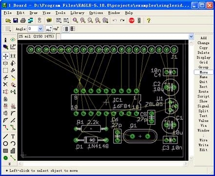

用EAGLE软件设计多层电路板(4层为例),需要进行以下设置,请检查您的设置是否正确?
下面以EAGLE自带的例子singlesided.brd来演示(尽管名字是单层版,但是同样可以设置为4层电路板)
1.    首先打开singlesided.brd文件,将影响视觉的第41层tRestrick关闭(使用display命令),可以看到下面的图片:
