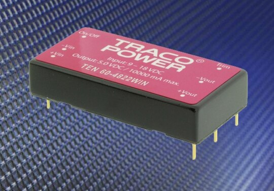

Kompakteste DC/DC-Konverter der 60 Watt Leistungsklasse
Das umfangreiche DC/DC-Konverter Programm von TRACOPOWER wird um die hochkompakten TEN-60N und TEN-60WIN Serien erweitert
Diese liefern bei Abmessungen von lediglich 25 mm x 50 mm x 10 mm eine Ausgangsleistung von 60 Watt. Über einen breiten Lastbereich wird ein sehr hoher Wirkungsgrad von bis zu 92% erreicht.
Dank der sehr geringen Verlustleistung und der ausgewählten Komponenten sind die Wandler in einem Temperaturbereich von -40 bis +85°C einsetzbar, wobei bis 50°C keine zusätzliche Kühlung notwendig ist. Mit einem optional verfügbaren Kühlkörper sind noch höhere Betriebstemperaturen ohne Zwangskühlung möglich. Die Konverter der TEN-60N und WIN Reihe lassen sich extern ein- und ausschalten. Die Ausgangsspannung ist im Bereich von ±10% einstellbar.
Erhältlich sind Versionen mit den Eingangsbereichen 9-18, 18-36, 36-75, 9-36 oder 18-75 VDC. Am Ausgang stehen 3.3, 5, 12, 15, 24 ±12 oder ±15 zur Verfügung.
Alle 35 Modelle verfügen über eine Sicherheitszulassung nach UL/cUL und IEC/EN 60950-1.
Typische Einsatzgebiete der DC/DC-Wandler sind Messtechnik, verteilte Stromversorgungssysteme und platzkritische Applikationen mit hohem Leistungsbedarf.
