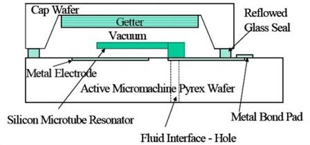

一般高性能的MEMS陀螺仪的驱动Q值大于15000,传感Q值大于1000。要达到这样的Q值,振动阻尼必须很小,MEMS必须处在真空当中。即使把MEMS封在真空中,由于机械结构在活动过程中会产生碎末,这些碎末又会影响MEMS的共振Q值。因此,在MEMS空腔中必须添加粒子吸收层(getter)。图一是硅微管共振器示意图。在悬臂上方有一层粒子吸收材料。
图一、有粒子吸收层的硅微管共振器
