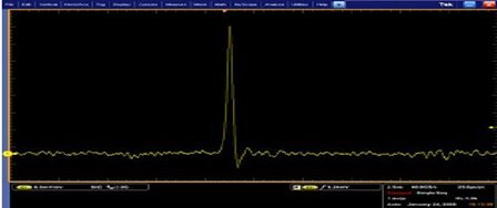

       传统测试低占空比脉冲等间歇性的信号,通常利用数字示波器。为了提高测试精度,通常使用示波器的最高采样率来采集波形数据。通常在高采样率的支持下,可以看到大部分波形细节,见图1。

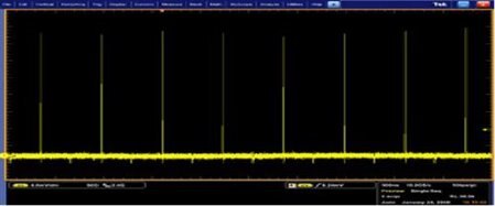

       图2是在长记录长度时以高分辨率捕获的多个脉冲。从图2中可以看出,时间窗口扩展了10倍,可以捕获更多的间歇性脉冲。其实现方式:通常是提高采集数据的时间长度,并提高记录长度,同时保持采样率不变。这种采集方法带来了以下这些缺点:

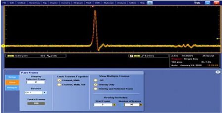

       图3是示波器利用FastFrame分段存储技术采集图2中同样的信号,通过利用FastFrame技术,可以与图1一样以同样小的记录长度和同样高的采样率捕获最多脉冲波形数目,分段存储内容重叠在一起,这样所有脉冲在屏幕上相互堆叠起来,并可以观测所有波形的变化情况。

     当需要查看感兴趣的波形时,可以单独查看每个帧,在确定特定的感兴趣的帧后,可以使用仪器功能详细检定、测量、放大和分析波形。为迅速查看捕获的波形共性以外的异常事件,可以把多个帧重叠起来,显示公共波形和偏离波形。FastFrame分段存储技术中的“View Multiple Frames”选项使用颜色突出显示各个点相互重叠的频次。如在色温显示下,暖色的点表示发生频次高,冷色的点表示发生频次低。

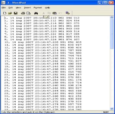

除了每帧波形表示的部分情况以外。每帧的采集时间中也是十分重要的信息。每个触发点都有定时信息,通过分析每帧采集时间相关的信息,可以确定每个事件发生的绝对时间以及事件之间的相对时间,如图4所示,从图4可以看出,FastFrame技术不但可以得到每一帧的相对时间,而且可以得到每一帧的绝对时间。
