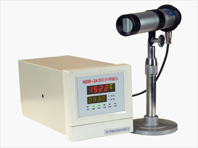

HDIR-2A型红外测温仪
YYD
YYD over 15 years ago
测温范围:0-1000℃ 700-1600℃ 900-2000℃
测量精度:±0.5%(FS)
测量功能:瞬时值 平均值 峰值 轧钢
输出信号:4~20mA或0~10mA
数字接口:RS-232串口 标准并行口
使用环境:环温:仪表箱0~50℃ 红外探头0~65℃ 相对湿度:≤85%
电    源:AC220V±15%  50Hz±3Hz
仪器功耗:约20W
配套设备:可配接记录仪 打印机 大屏幕显示仪
开孔尺寸:152×152mm
