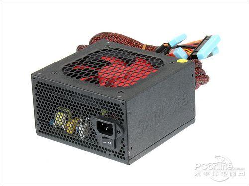

前言:国内著名机电品牌先马,在电源产品上为我们带来了不少质优价廉,极具性价比的电源产品。继上段时间推出了极具个性的超影蓝魅电源后,最近先马突出了蓝魅的姊妹产品——先马 超影黑魅电源,拥有比蓝魅更高的额定输出功率设计,+12V、+5V和+3.3V三路电路采用独立调节输出设计以及双6+2pin显卡辅助供电设计,可以满足中高端用户的使用需求。事不宜迟,下面就让我们一起来看看这款电源吧。

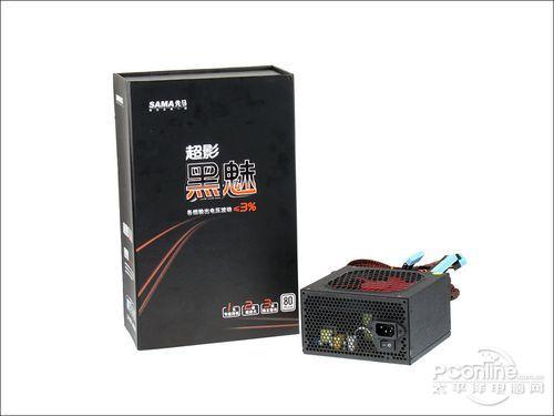

  先马 超影黑魅电源采用简洁的纸盒包装设计,电源符合Intel 12V2.31设计规格,采用双路+12V输出和主动PFC设计,双6+2pin显卡辅助供电设计可以支持高端显卡电脑平台的使用需求;电源额定输出功率为450W,并通过美国80plus白牌认证,售价仅288元,有不错的性价比。
先马 超影黑魅电源-电源外包装
  先马 超影黑魅电源外包装设计采用黑色为主色调,包装中央印有白边红黑两色设计的“黑魅”产品名称,外包装的整体设计也符合产品“黑魅”的主题。
先马 黑魅(BTX-450-1)图片评测论坛报价网购实价
  先马 超影黑魅电源外观与外包装一致,同样采用全黑配色设计,外层喷漆处理上更使用了多数只在高端电源使用的咬花磨砂效果,提升电源整体外观美感,使电源看起来更专业更高端。

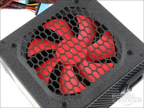

先马 超影黑魅电源-散热风扇滤网
  在散热部分,先马 超影黑魅电源采用主流的大风车散热设计,使用电源外壳冲压而成的一体式风扇滤网,六边形龟甲设计的散热网孔可以保持顺畅的空气流通性,保证散热风能正常抽取外接冷空气进入电源内部。

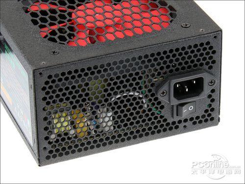

先马 超影黑魅电源-出风口
  先马 超影黑魅电源散热出风口采用了防电磁辐射极佳的蜂窝式设计。另外,在电源供电插口旁设计了一个电源开关,用户可以自行控制电源是否通电,使用起来更为人性化。

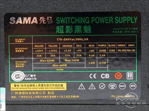

先马 超影黑魅电源-规格铭牌
  先马 超影黑魅电源一侧侧板上贴有电源规格铭牌,在铭牌中采用表格方式清晰表明了每路输出电路的电流输出安数,同时我们还可以有铭牌中看到电源支持170-264V的宽幅电压输入,双路+12V电路输出设计,每路+12V输出电路的电流值均为22A,两路联合输出功率可达到420W,而+3.3V和+5V两路联合输出也有140W,电源额定总输出功率为450W。

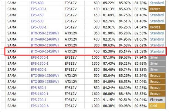

先马 超影黑魅电源-80PLUS白牌认证
  在80PLUS认证官方网站上,我们可以查询得到型号为BTX-450-1的先马 超影黑魅电源位列其中,并显示该电源取得80PLUS白牌认证,在典型负载下的转换效率可达86.14%。

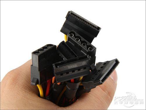

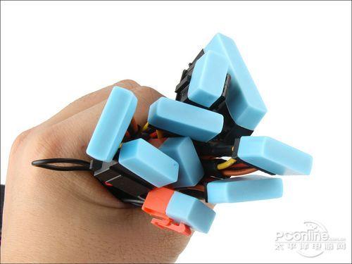

先马 超影黑魅电源-接口防尘胶套
  先马 超影黑魅电源在所有接口上都使用十分人性化的蓝色橡胶防尘套对接口进行防尘处理,这种设计对于电源剩余接口有不错的保护作用,即使长时间未使用也不会出现接口内金属氧化或接口堆积灰尘的情况。

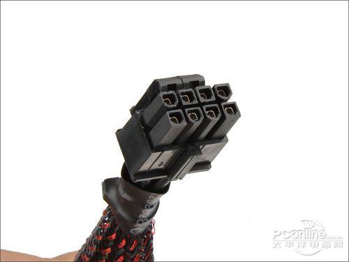

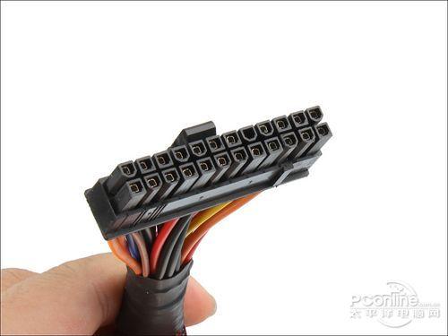

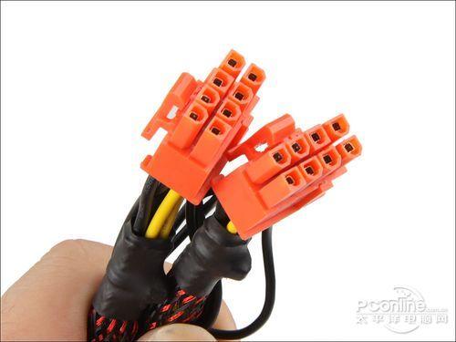

6+2pin PCI-E
39cm
  先马 超影黑魅电源输出接口线材全部采用厚实耐磨的黑色蛇皮网包裹保护,接口部分电源提供了一个20+4pin主板供电接口、一个4+4pinCPU供电接口、两个D型4pin供电接口、四个SATA硬盘供电接口以及两个6+2pin显卡辅助供电接口,接口种类以及数量基本可以满足不同用户的使用需求。

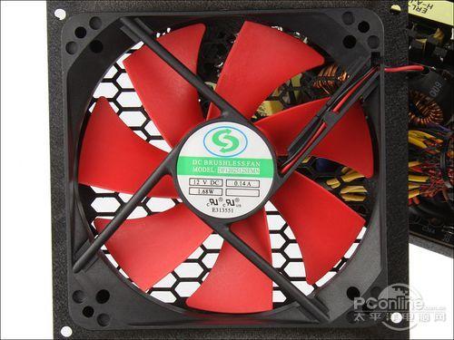

  先马 超影黑魅电源所使用的是一款黑框红扇叶的12cm镰刀式散热风扇,风扇型号为DF1202512SEMN,采用DC 12V,0.14A供电设计,风扇运转功耗为1.68W。

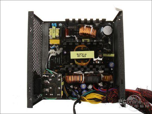

  先马 超影黑魅电源采用黑色PCB作为电源各功能电路的元件基板,并使用了三片大型散热片对部分整流桥和开关管等高发热量元件进行被动的散热。电源内部更功能电路的元件排布整齐,连接线材也经过整理优化,并没有凌乱的情况。

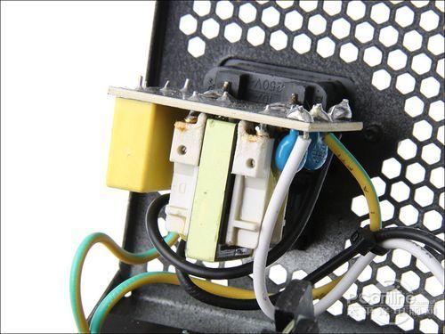

先马 超影黑魅电源-一级EMI滤波电路
  先马 超影黑魅电源的一级EMI滤波电路采用独立PCB设计,一级EMI电路中的X电容、Y电容和线圈模组等元件均焊接在一块小型PCB板上,可以减少杂波的干扰。

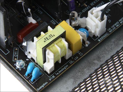

先马 超影黑魅电源-二级EMI滤波电路
  先马 超影黑魅电源的二级EMI滤波电路在电路设计和元件用料上都比较不错,一对Y电容、一个X电容以及一个双芯线圈模组组成整个二级EMI滤波电路。同时电路保护设施也非常完整,焊接了一枚MOV及一支保险管。

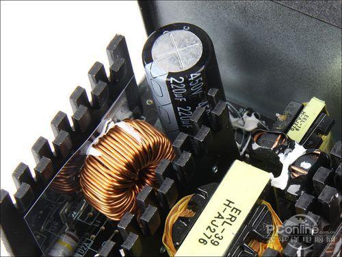

先马 超影黑魅电源-主动式PFC和高压滤波电路
  先马 超影黑魅电源在功率校正电路上采用转换效率更佳的主动式PFC电路设计,硕大的线圈被固定在PCB基板上。而一旁的高压滤波电容采用一枚容量为220μF,耐压值为450V的高压电解电容器。
先马 超影黑魅电源-整流开关电路

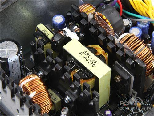

  先马 超影黑魅电源的整流开关电路采用时下主流并且效率更佳的双管正激拓扑结构,并搭配双磁放大电路设计方案。12V主变压器采用型号为ERL-39 H-AJ276的大型变压器,而5Vsb待机变压器则采用了一个型号为EEL-19 H-AJ270小型变压器。

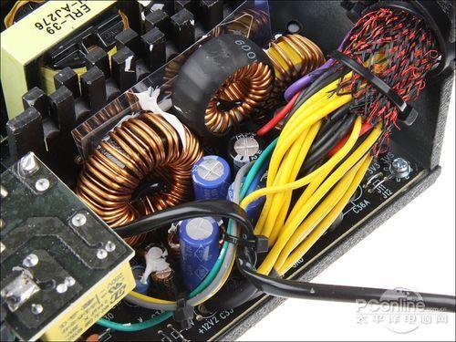

先马 超影黑魅电源-低压滤波电路
  先马 超影黑魅电源在低压滤波部分的电路设计有别于普通电源,普通电源在低压滤波部分一般采用双扼流线圈设计,+12V与+5V两路电路公用一个扼流线圈,而先马 超影黑魅电源在低压滤波电路部分采用了三扼流线圈独立输出设计,即+12V、+5V以及+3.3V都拥有各自独立的一组扼流线圈,减少相互间的干扰,使输出更稳定。

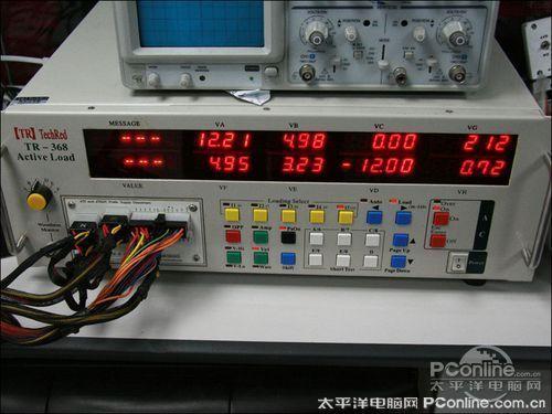

  PConline评测室对于电源产品所采用的测试仪器是泰瑞达科技(香港)有限公司生产的TR-368多功能6合1电子负载仪和GOS-620双轨迹示波器。电子负载可以模拟真实环境中的负载(用电器)来检测电源的好坏,其功能相当多,包括可以调节负载大小,以及短路,过流,动态等等。电子负载的原理是控制内功率MOSFET或晶体管的导通量(量占空比大小),靠功率管的耗散功率消耗电能的设备,它能够准确检测出负载电压,精确调整负载电流,同时可以实现模拟负载短路,模拟负载是感性阻性和容性,容性负载电流上升时间。
TR-368多功能6合1电子负载仪
  在评测过程中,我们根据电源铭牌上的相关参数设置电源每一路的负载电流和电压,同时根据实际的需要进行几种负载模拟情况,完成设置并打开开关后电子负载仪就会向所需测试的电源输电,电子负载仪再监测电源每一路的实际输出电压显示于电子负载仪的信息面板中。通过监测实际的电压输出我们能够判断电源的输出稳定情况。在完成了设定的负载测试后,我们会对电源进行过功率测试,以鉴定电源在过功率情况下的表现。
  在本次测试中,笔者选择了六种不同的负载情况对电源进行了测试,分别是20%轻负载,50%负载、60%基本负载、80%、100%满负载和OPP过功率负载。在不同的负载下,我们设置的输入电压始终一致,只是调整电流的输入设置。以下为笔者按照下表的电流参数进行了不同负载下的设置:
