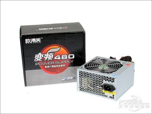

前言:电源作为电脑平台的核心,为电脑平台的各个硬件提供运行所需的能源。现在是一个提倡节能减排的时代,电源的节能功能也是用户选购电源时的一个参考量。今天为大家带来一款具备智能变频节能设计、高峰值功率输出的电源产品——欧博美 变频480电源,这款电源不但具备较高的峰值功率输出,同时还采用了独特的变频卡设计,使电源可实现智能变频、高效节能的效果,下面就让我们一起来看看这款电源产品吧。
  欧博美 变频480电源采用环保纸盒包装设计,电源以ATX12V 2.31规范为设计基础,采用被动式PFC设计,额定输出功率为250W,峰值功率高达420W,采用独特变频卡设计,具备五大自我保护系统,智能变频功能,通过国家3C安全认证及FCC、CE、CB等认证。

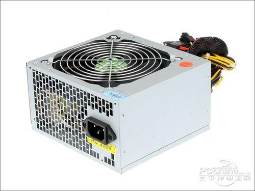

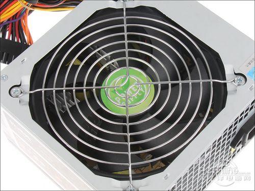

欧博美 变频480电源-散热风扇滤网
  在散热方面,欧博美 变频480电源采用传统的大风车散热设计,银色的风扇网架与灰白色的电源外壳保持了较为统一的色调,散热风扇采用了支持温控调速功能的散热风扇,在散热和静音两方面能找到一个较好的平衡点。

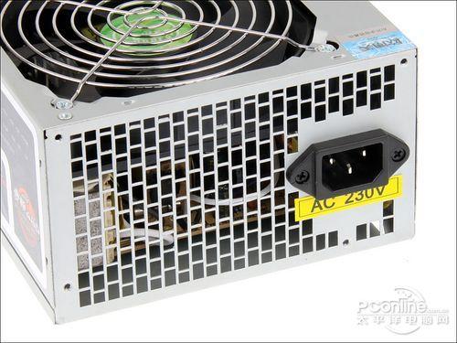

欧博美 变频480电源-出风口
  欧博美 变频480电源出风口采用栏栅式设计,这种设计可以对电源内元件工作时产生的电磁辐射有不错的屏蔽效果,而且较阔大的孔径设计也对电源散热有一定的提升效果。

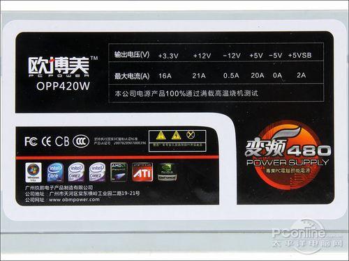

  欧博美 变频480电源规格铭牌设置在电源一侧侧板之上,规格铭牌上采用表格方式标注了各路输出电路的参数,而且在规格铭牌上可以看到电源只标注了OPP功率(峰值功率)为420W外,并未标出电源的额定功率,通过到欧博美官网查询后得知该款电源的额定功率为250W,希望欧博美在以后的产品可以在规格铭牌上标注出额定功率。

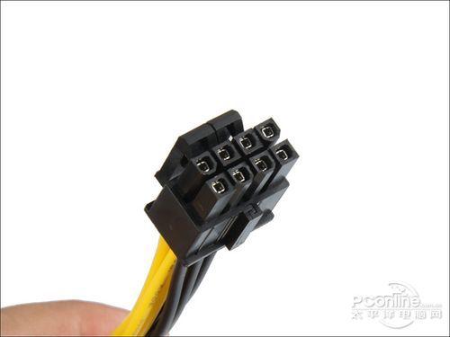

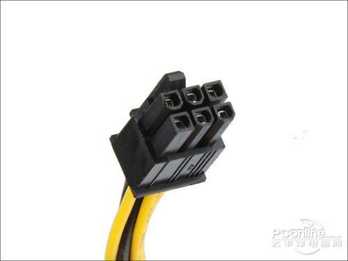

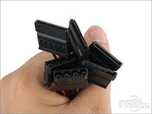

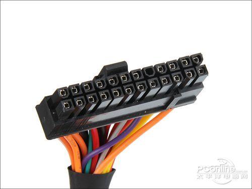

  欧博美 变频480电源接口线材中只有20+4pin主板供电接口的线材采用黑色蛇皮网包裹保护,其余接口线材并未采用蛇皮网包裹设计。电源共提供1个20+4pin主板接口、1个4+4pin CPU供电线、4个SATA硬盘供电接口、2个D型4pin供电接口和1个6pin显卡辅助供电接口,可以满足一般整合型主机对电源接口的使用需求。

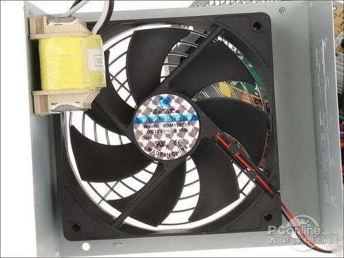

欧博美 变频480电源-电源散热风扇
  欧博美 变频480电源所使用的散热风扇是来自BaoDiKai,型号为BDM12025S的12cm七扇叶散热风扇,采用12V、0.15A的供电设计。

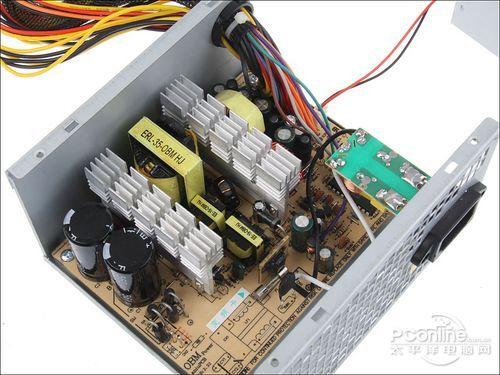

欧博美 变频480电源-电源内部整体布局
  欧博美 变频480电源内部空间布局干净整洁,元件布局层次分明,简洁明了,布线整齐。

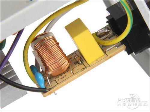

欧博美 变频480电源-一级EMI滤波电路
  欧博美 变频480电源的一级EMI滤波电路使用独立PCB设计,电路元件齐全,X电容、Y电容以及线圈等元件都配备齐整。

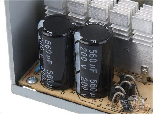

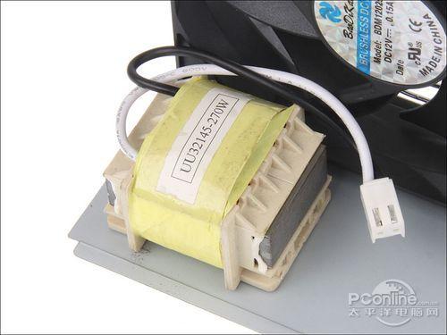

欧博美 变频480电源-被动式PFC及高压滤波电容
  欧博美 变频480电源功率校正电路部分采用被动式PFC设计,型号为UU32145-270W的硅钢线圈模组被固定在电源侧板上。高压滤波电容采用双电容串联设计,使用了两枚容量同为560μF、耐压值为200V的高压电解电容,并且在高压滤波电路与PFC电路之间焊接了四枚整流二极管,对电路中的电流进行整流修正。

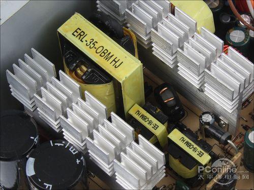

欧博美 变频480电源-整流开关电路
  欧博美 变频480电源整流开关电路采用传统三个变压器组成的桥式拓扑结构搭配单磁放大电路。桥式拓扑结构分别使用了ERL-35-OBM HJ、EE-16-OBM HJ和EE-19-OBM HJ三个型号的变压器组成。

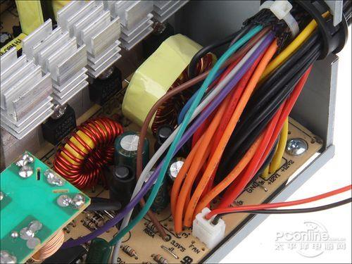

欧博美 变频480电源-低压滤波电路
  欧博美 变频480电源低压滤波电路部分采用以一大一小两枚储能线圈为基础,配以多枚不同规格容量的电解电容、棒式电感、电阻和二极管组成,对+12V、+5V、+3.3V等电路中的电流进行输出前最后一次滤波操作,使输出的电流更为纯净和稳定。

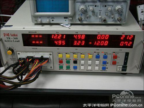

  PConline评测室对于电源产品所采用的测试仪器是泰瑞达科技(香港)有限公司生产的TR-368多功能6合1电子负载仪和GOS-620双轨迹示波器。电子负载可以模拟真实环境中的负载(用电器)来检测电源的好坏,其功能相当多,包括可以调节负载大小,以及短路,过流,动态等等。电子负载的原理是控制内功率MOSFET或晶体管的导通量(量占空比大小),靠功率管的耗散功率消耗电能的设备,它能够准确检测出负载电压,精确调整负载电流,同时可以实现模拟负载短路,模拟负载是感性阻性和容性,容性负载电流上升时间。
TR-368多功能6合1电子负载仪
  在评测过程中,我们根据电源铭牌上的相关参数设置电源每一路的负载电流和电压,同时根据实际的需要进行几种负载模拟情况,完成设置并打开开关后电子负载仪就会向所需测试的电源输电,电子负载仪再监测电源每一路的实际输出电压显示于电子负载仪的信息面板中。通过监测实际的电压输出我们能够判断电源的输出稳定情况。在完成了设定的负载测试后,我们会对电源进行过功率测试,以鉴定电源在过功率情况下的表现。
  在本次测试中,笔者选择了六种不同的负载情况对电源进行了测试,分别是20%轻负载,50%负载、60%基本负载、80%、100%满负载和OPP过功率负载。在不同的负载下,我们设置的输入电压始终一致,只是调整电流的输入设置。以下为笔者按照下表的电流参数进行了不同负载下的设置:
