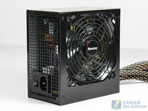

  目前能够设计300W金牌电源的厂商不到5家,除了研发实力雄厚的台达、高效等台系厂商外,大陆厂商中只有航嘉和长城有这个实力,当然也有实物曝光。日前,航嘉抢先发布了全球首款300W低瓦数金牌电源——多核R90。我们中关村在线已经收到了这款产品,并于第一时间推出了首测文章。

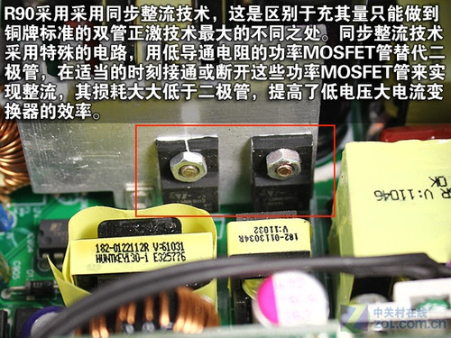

  航嘉多核R90之所以能够做到金牌水准和其先进的设计方案密不可分。具体来讲,这款目前最低瓦数的金牌电源采用的是LLC谐振半桥+同步整流+3.3V/5V DC-DC设计方案;而之前的新版多核R80采用的是主动式PFC+双管正激+3.3V单路磁放大技术。设计方案的不同也决定了R90和R80金白牌之分。
更多R90图片参看组图模式

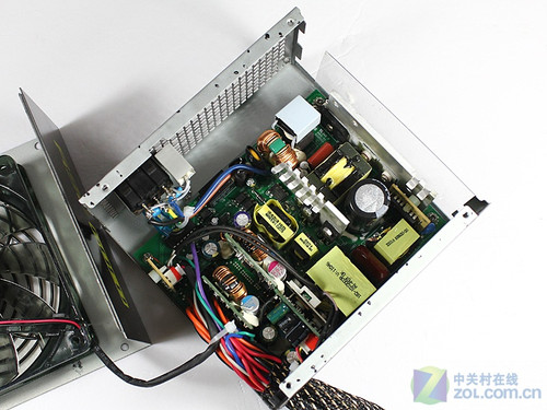

新版R90内部结构
  LLC谐振技术是目前300-500W低中级别瓦数金牌电源常用的设计方案,除了这种技术,能够达到金牌标准的还包括有源钳位(比如说康舒的康舒)、移相全桥(比如说航嘉X7 900W)等软开关技术;此外,同步整流、DC-DC也是很多金牌电源惯用的技术。
R90采用LLC谐振半桥方案
R90采用同步整流技术
DC-DC技术
  而双管正激则是大多数白牌电源的御用方案,新版R80白牌电源(80Plus普及元年到来 300W白牌电源测试)正是采用的该技术。当然了,这种技术要是用的好的话同样可以达到铜牌标准,甚至还有潜力冲击银牌,比如说航嘉的R85(银牌竟当铜牌卖?航嘉多核R85电源详测)。

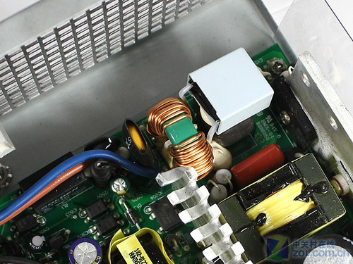

R90的EMI电路
  作为一款金牌电源,R90在EMI电路方面并没有盲目堆料,最大限度降低损耗。值得一提的是,R90在二级EMI部分只配备了一个共模电感,而新版R80则配备一个共模和一个差模电感。

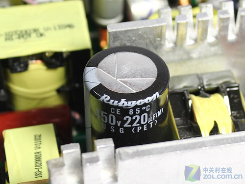

新版R90主电容
  在PFC主电容方面,R90搭配了一颗日系Rubycon(红宝石)电容,容量为220μF,耐压值为450V,耐温为85摄氏度;而R80采用的是东阳光180uF电容,相比R90要逊色一些。

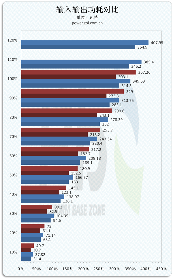

  本次测试我们使用的测试设备为专业的电子负载仪、示波器、台式万用表、光电转速器。测试室温为25℃,我们会记录所有测试数据然后汇总成折线图,以便大家对比参考。快速进入实测环节……
输入输出功率对比
转换效率对比
  通过测试可以看出,R90的最大输出功率达到了365W(120%负载下),而测试的效率非常接近90%,也就是说,当我们拿R90当350W电源用时,它依然可以达到银牌的水准。另外,和之前的新版R80相比,R90在效率上的提升非常大,这当然都要得益于后者先进的设计方案和高规格的内部用料了。

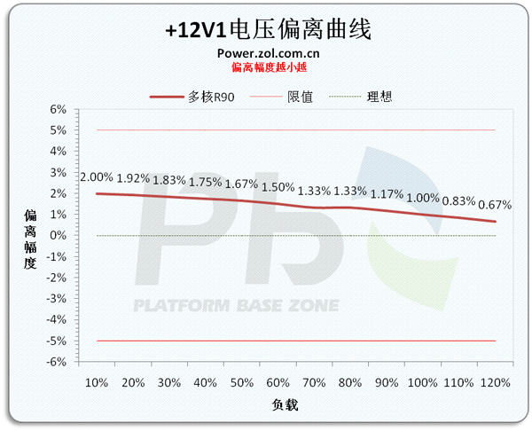

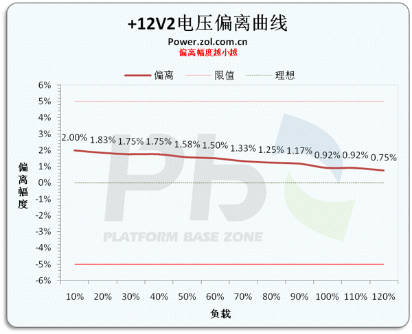

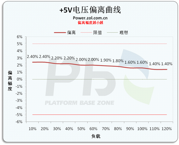

  一般来讲,12V负载越重时,电源的转换效率就越高,但是与此同时将会导致电压稳定性严重偏离,从而可能导致硬件受损。所以说,一款优秀的电源,不仅要保证12V输出可以加重载并获得较高的转换效率,而且还要保证在重载的情况下电压的偏离能够得到有效的控制。

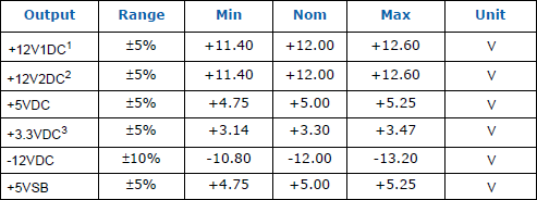

  目前市面上销售的电源设计都遵循Intel的ATX12V规范来设计,在这个规范中Intel规定除-12V之外的各路输出电压的偏离幅度不得超过5%,这个测试中第一要看电压偏离是否超过5%,以此为及格线,再者要看电压偏离幅度与高低负载的波动幅度,以此判断电源是否能够称之为优秀。
摘自Intel ATX12V 2.31规范
航嘉R90的12V1最大偏离为2%
12V2表现同样出色
5V偏离为2.4%
3.3V偏离为2.12%
  通过测试可以看出,无论是12V、5V还是3.3V,起电压偏离均在正压的范围,随着负载的加重,掉压的情况并不严重。也就是说,我们在测试过程中输入电流的设置还可以加重,此时效率还会进一步提升。

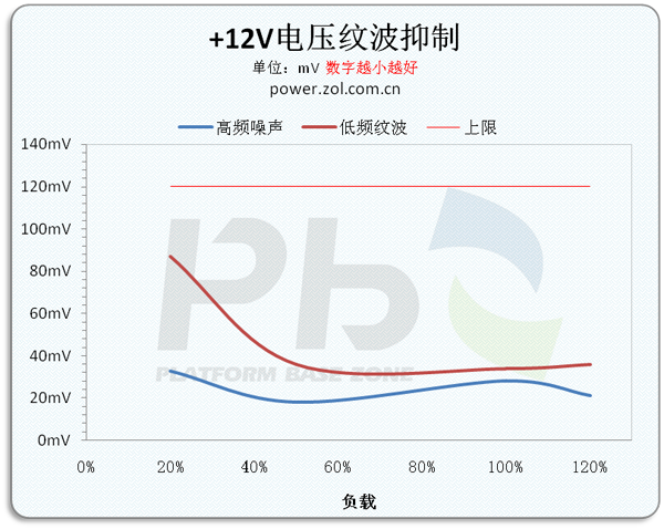

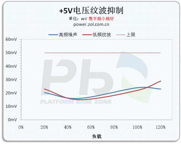

  纹波抑制同样是判断一款电源品质优劣的重要衡量标准。纹波测试检测电源在满载状态下各路输出的直流波形,分为低频10毫秒与高频10微妙两个频段测试,Intel规定电源+12V满载时高低频纹波上下振幅之和不能超过120mV,+5V/+3.3V满载时高低频纹波上下振幅之和不能超过50mV。
12V纹波抑制
5V纹波抑制
3.3V纹波抑制
  通过测试可以看出,12V在20%负载下的低频纹波表现有些诡异,居然要比高负载下的纹波还要高。此外,5V和3.3V的表现非常出色,均为超过30mV。

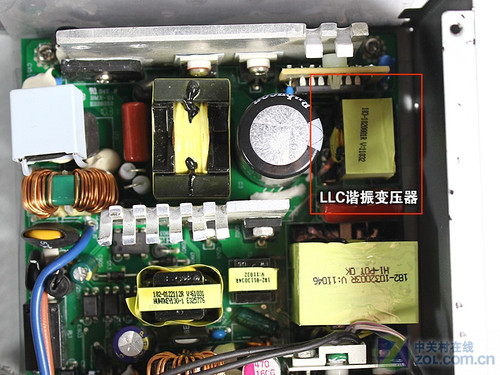

新版R90内部结构
R90采用LLC谐振半桥方案

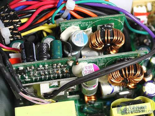

DC-DC技术

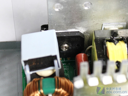

R90的整流桥
  R90配备了一枚T10KB80整流桥,可通电流为10A,耐压值为800V,而新版多核R80采用的是T6KB60,可通电流为6A。在整流器方面,R90要明显好于R80。这样可以保证R90这款300W电源由足够的余量。
新版R90主电容
DC-DC模块搭配日本化工固态电容 转换智能芯片采用的是冠虹APW7073KE

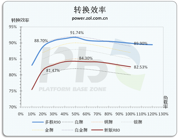

转换效率对比

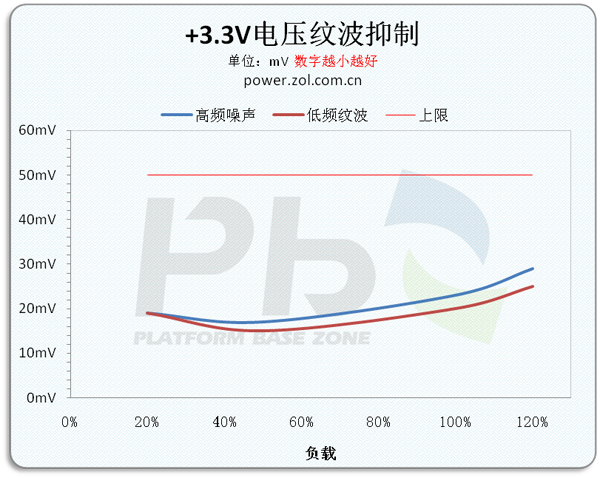

3.3V纹波抑制

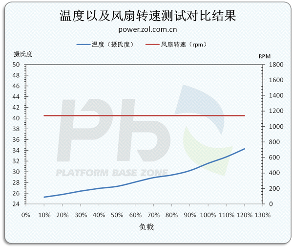

  电源噪音主要源于风扇转速,风扇转速越快噪音就越大。虽说风扇转速低对噪音控制大有裨益,但是却会伤及温度的表现。所以本次测试我们将通过风扇转速和出风口的温度来综合考量静音效果。
  通过测试可以看出,R90采用的是恒速设计,最高转速不超过1200rpm,静音效果不错。另外,由于用料方面采用的都是日系高规格电容,发热量控制的不错,最高出风口温度仅为34摄氏度,当然这个其配备的滚珠风扇也有直接的关系。
