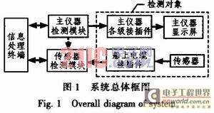

1 系统总体设计
    在分析船舶气象仪软硬件原理和结构的基础上,充分考虑船舶的维修环境,确定了便携式、模块化设计思想。由于船舶气象仪主要由主仪器和各种气象要素传感器两大部分组成,因此分别设计了主仪器检测模块和传感器检测模块。信息处理终端是船舶气象仪测试系统的控制核心,提供人机交互界面和操作按键,响应用户的操作命令并显示检测信息。系统总体框图如图1所示。图中虚线框内为检测对象,虚线箭头表示船舶气象仪测试系统进行自检测时的连接方向。
    考虑到船舶工作环境相对恶劣,加上电子装备甚多,电磁干扰严重,因此船舶气象仪测试系统各模块之间采用CAN总线进行通信。CAN总线是一种技术先进、可靠性高、功能完善、成本合理的网络通信控制方式。

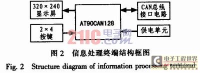

3.1 信息处理终端硬件组成
    信息处理终端硬件设计结构框图如图2所示,由微处理器、显示屏、按键、CAN总线接口电路、供电单元组成。信息处理终端微处理器选用Atmel公司AVR单片机AT90CANl28,它内部资源丰富,集成了A/D转换器,CAN控制器,因而只需少量外围测量电路便可组成集控制、通信功能于一体的单片系统,既减小了系统的规模,又提高了系统的可靠性。供电采用外接交流220 V电源和可充电锂电池2种方式。
    主仪器检测模块和传感器检测模块的微处理器也选用AT90CANl28,供电方式与信息处理终端相同。

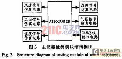

3.2 主仪器检测模块硬件组成
    主仪器检测模块的主要功能是提供多种接口插座适配各类接插件,仿真输出各类传感器信号,包括风速、风向、温度、湿度、气压信号。为了与船舶气象仪测试系统其他模块通信,设计了CAN总线接口电路。主仪器检测模块硬件设计结构框图如图3所示。

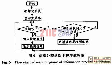

    信息处理终端根据用户的按键操作,向船舶气象仪测试系统检测模块发送检测命令,根据检测模块发回的反馈数据及时更新检测信息。信息处理终端主程序流程图如图5所示。
