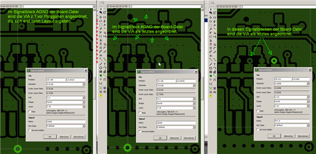

Hallo Eagle-Freunde,
ich versuche gerade das array_board_v53.ulp von Maurice SAAB insofern
weiterzuentwickeln, daß es auch mit microvias richtig umgeht.
Die Version 54 im Anhang kann das nun - allerdings rendert Eagle 5.12
die duplizierten Vias (im Bild oben) anders als die Originalen (unten im
Bild), obwohl alle Parameter... übereinstimmen.
Mal abgesehen davon, daß der Durchmesser von "auto" auf einen festen
Wert geändert wird, was aber nicht die Ursache ist.
Woran liegt das - was unterscheidet die oberen 3 von den unteren 3 Vias?
Mein Latein ist am Ende.
- Bild
- microvia-vorher.brd     (Board vorher)
- microvia-nachher.brd    (Board nach Anwendung von array_board_v54.ulp)
- array_board_v54.ulp     (das erweiterte ULP)
Vorgehen:
microvia-vorher.brd öffnen, im Board-Editor das begelegte ULP aufrufen.
Dieses erzeugt entsprechend dem Value von NBR_MOD? eine Anzahl von
Kopien (ein Panel).
Danke, falls sich jemand die Mühe macht. Und einen schönen Gruß.
St. Langer

    Hallo
    Wir benutzen die Vers.6.6.0.
    Die "Löcher in den Vias", und damit oft die Vias selbst sind nicht immer zu erkennen.
    Vias werden mit Wires und Polygonen "übermalt".
    Entscheidend ist die Reihenfolge.
    Im BRD-File besteht jeder "Signalblock" aus verschiedenen "Abteilungen";
    -contactref
    -wire
    -via
    -Polygon (wenn vorhanden)
    Würde man ( Cadsoft) eine Sortierung in diesen Blöcken integrieren, bevor dieses Board gespeichert wird, und zwar so, daß die VIAs immer am Schluss im jeweiligen Signalblock geschrieben stehen, wären alle Vias sichtbar.
    Vor allem wenn ich mehr als 2 Lagen habe und die Via in Layerfarbe anzeigen lasse kann man sich Fehler und Zeit ersparen.
    Gruß Hans

    autodeskguest over 13 years ago in reply to e14 Contributor
    Am 2013-07-03 15:59, schrieb A. Zaffran:
    Das ULP läuft durch die Loop des Signal, aber zuerst durch die S.vias,
    dann durch die S.wires, und zum Schluss durch die S.polygons.
    Das Bild (Rendering) wird einfach der Reihenfolge nach aufgebaut,
    wie die Objekte erzeugt wurden.
    Im Oberen Beispiel ist zuerst der/die WIRE und dann die VIA erzeugt
    worden, was den Effekt hat, daß die Bohrung der VIA auch den WIRE
    weg stanzt, umgekehrt stanzt die Bohrung erst ein schwarzes Loch in
    die (schwarze) Landschaft, und dann wird der WIRE darüber gezeichnet.
    Verstehe, dann ist das also eine rein visuelle Ungereimtheit und ich
    kann den Daten doch trauen.
    Ich werde dann im Script einfach die Vias als letztes setzen lassen,
    dann sollte das "hübsch" werden.
    Sie arbeiten noch mit der Version 5.12, in der V6 stanzt das Rendering
    die Bohrungen erst ganz am Schluss aus. image
    Ja. Mal sehen, welche härteren Upgrade-Argumente ich noch finde image
    Danke für die schnelle klare Antwort. Schöne Grüße aus Berlin.
    St. Langer
    Hallo,
    seltsam, wenn ich microvia-nachher.brd in Eagle 6.4 öffne, werden
    Original und Kopie identisch gerendert.
    Bei der gleichen Datei in Eagle 5.12 unterscheiden sich Original (unten)
    und Kopie (oben).
    Um den Unterschied zu sehen, muss die Farbe von Layer 18 (Via) auf
    Hintergrund (schwarz) gestellt werden.
    Im Original geht die Leiterbahn in den Ring über, der Ring ist leer.
    Bei der Kopie geht die Leiterbahn bis zum Ringmittelpunkt. Unverständlich.
    Ich frage mich, ob ich mit diesem Script erzeugten Panels mit microvias
    über den Weg trauen kann, oder nicht.
    Erzeugt werden die kopierten Vias mit dem Befehl:
    via 'netz' diameter shape von-bis (x,y)
    Kann es manchmal an den hier nicht genutzten Flags liegen? Allerdings
    wurden bei den Originalen keine davon gesetzt, auch Netzklassen sind
    hier nicht im Spiel...
    Stefan
